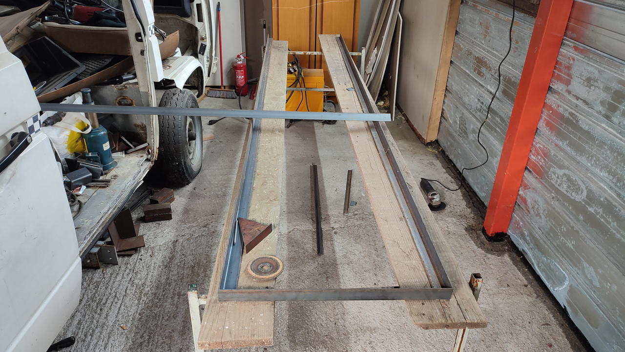

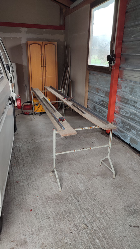

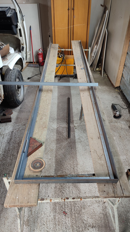

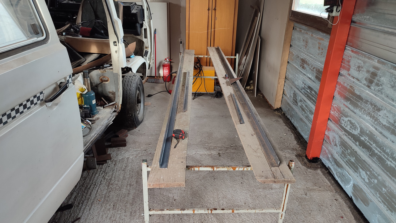

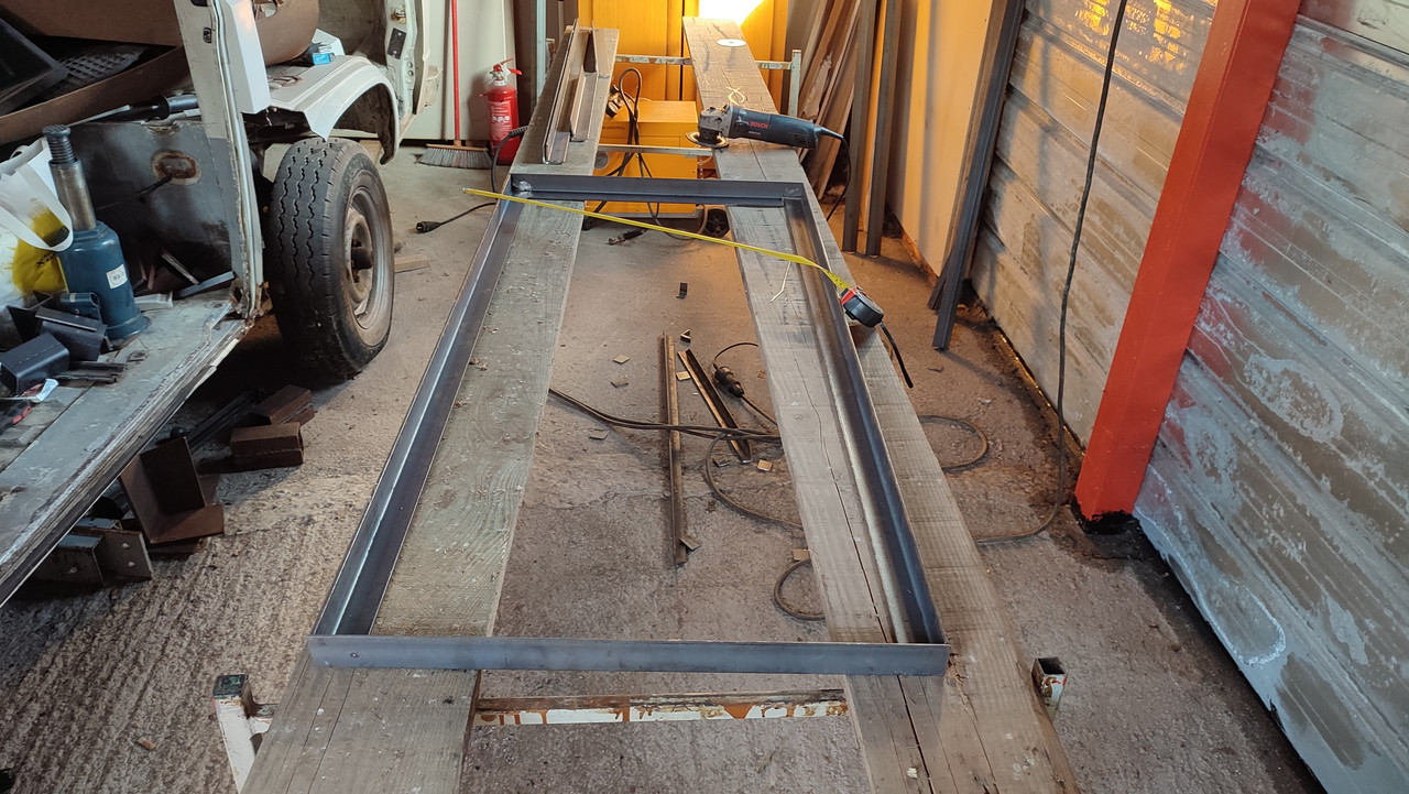

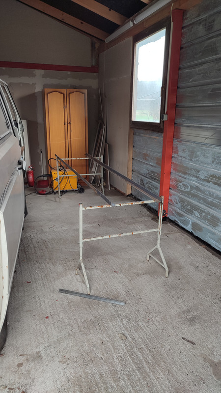

Danas malo počistil radionu de mi je kombi da se malo stisnem nutra🙂

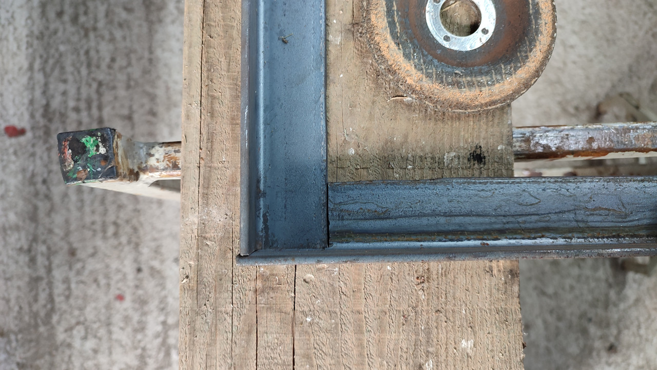

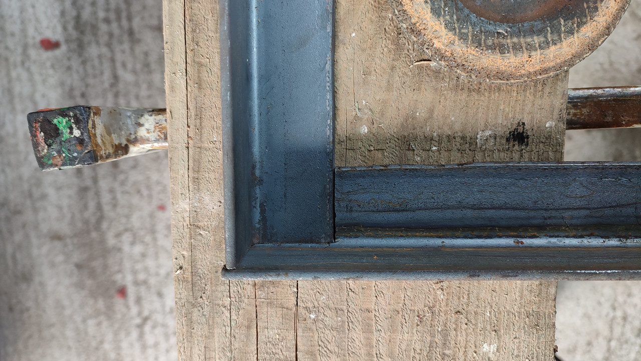

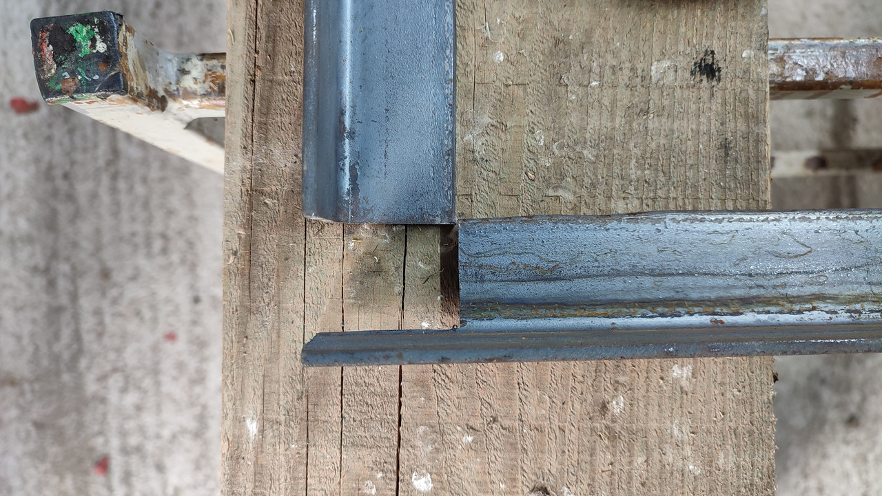

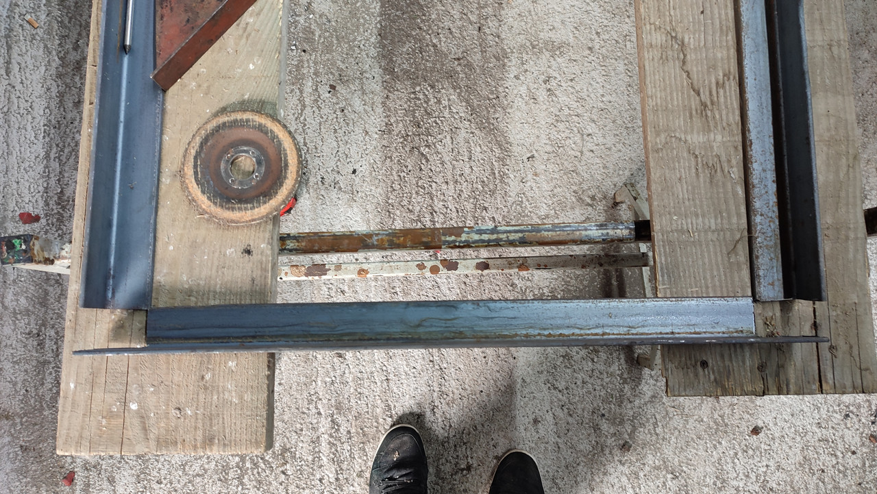

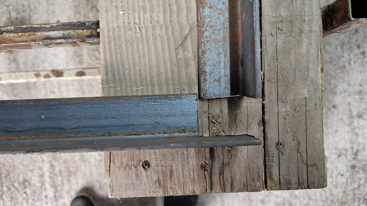

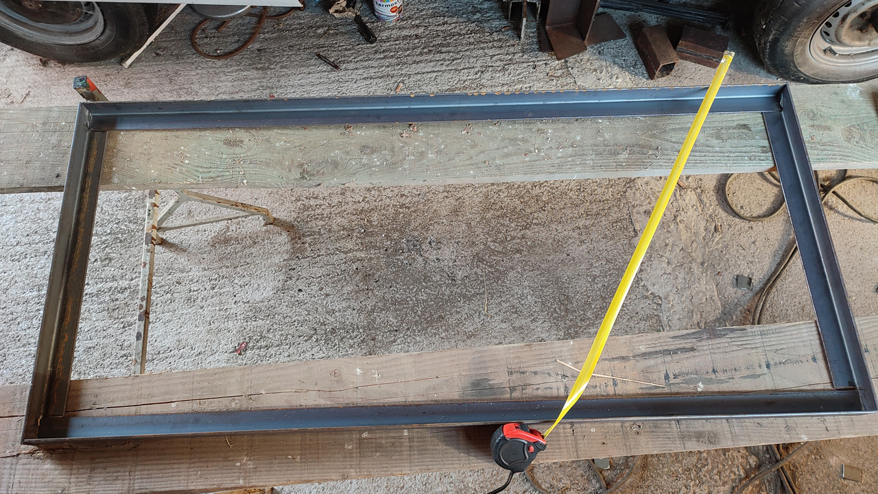

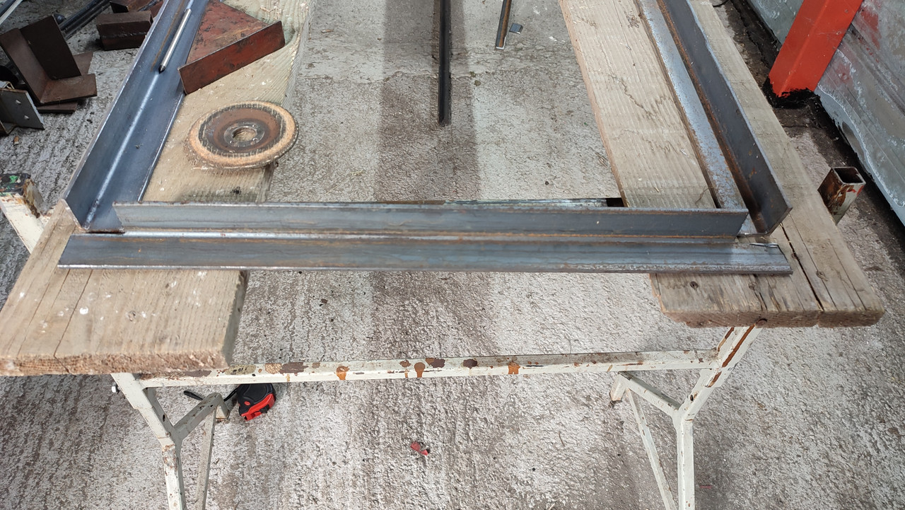

Napravil si mesta malo da mogu prikolicu delat, danas se prijal stranica od vinklina 40x40, mislim sam gerunge rezat ali previše je rezanja sa fleksericom, onda bum onak komad vinklina zrezal i pošvasal okolo✌️👍🍻🍺
Tak da lepo sedne okolo sve, skoro ko gerung.
Usput si zakuril u felgama, onda se tak razbelila da nemrem blizu biti🙂🫣😳
To je peć koja sve moguće guta, a grije da to nije normalno.
Uglavno sad bum mogel sve delat nutra da ne delam vani, lepo na toplome i nema greške, zakurim si i pomalo delam.
More sneg padat kiša, sekire, bilo kaj a ja na toplome.
Sad bum te stranice napravil i onda ide šasija na red nutra, ali stim kaj bum koji dan još kombi malo u jednu stran porinul za jedno metar i pol da dobim na mestu više, jer mi kombi zauzima celu garažu skoro.
Jer ga parkiral baš na sredinu a sad više nije u voznom stanju, pa bum ga sa paletarom ili krokodilkom preselil malo.
