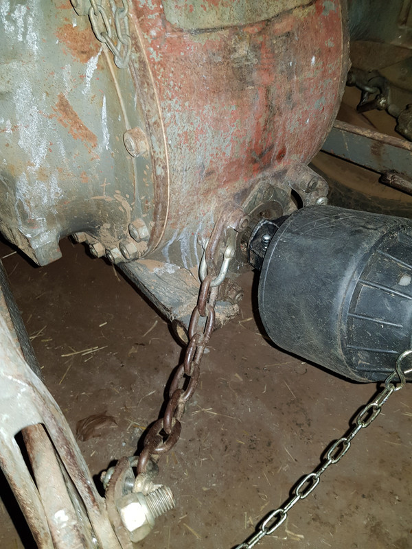

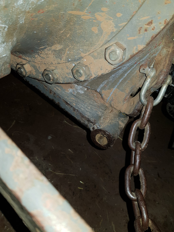

Mozes mi uslikat gdje si to štelo kvacilo nije mi jasno i ja imam problem sa kardanom nece da se zaustavi kada stisnem kvacilo a ne bi odmah ga polovio.
