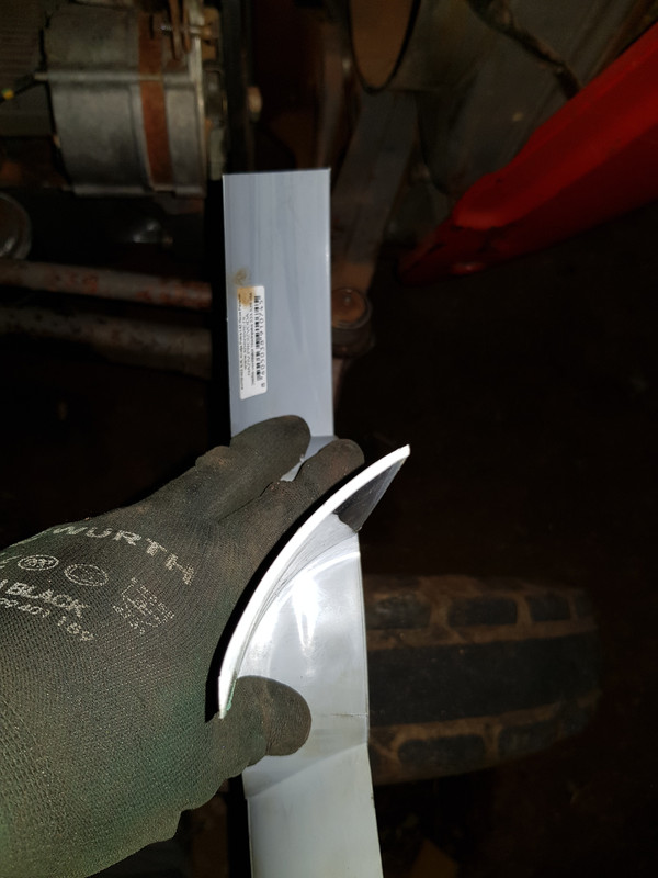

Dok sam malčirao grana mi je potrgala sva pera na ventilatoru na imt 539.
Kako sada dođe ovaj naoštreni rub, prema traktoru ili prema hladnjaku.

Pa nemožes ga okrenut.
Gdje ide pumpa je s te srane ako se ne varam rupa.
