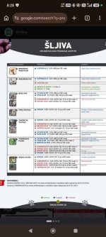

Joj. Šta sve u prskalicu ide 😁😂.
Ovo je isprobano već dugi niz godina.
Pa signum+poliram+decis je bilo osnovno pravilo za moniliju ploda, šupljikavost lista i šljivinog savijača
5,862
Evo i AI kaže da smiju.
Pa signum + poliram, mankozeb, signum+kaptan
Insekticid
Su kombinacije koju se oduvijek koriste zajedno. Šta će netko tko ide u zaštitu 15ha? Neće valjda 3 puta ići posebno?
Miješanje Signuma, Kaptana i Decisa je u pravilu dozvoljeno i vrlo često u voćarstvu jer taj "koktel" pokriva gotovo sve: dva sistemska i jedan kontaktni fungicid plus insekticid za nametnike.
Ipak, kod ove kombinacije moraš pripaziti na par ključnih stvari kako ne bi napravio štetu na listu ili začepio prskalicu:
1. Kompatibilnost (Mogu li skupa?)
Signum + Kaptan: Odlična kombinacija. Signum radi iznutra (sistemik), a Kaptan stvara jaku zaštitnu opnu izvana. Kaptan je posebno dobar za krastavost i pjegavosti.
Decis: Ovaj insekticid (deltametrin) se dobro slaže s većinom fungicida, pa tako i s ova dva. On će ti riješiti lisne uši ili druge nametnike koji se sad aktiviraju.
