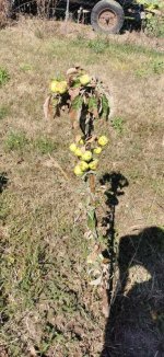

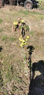

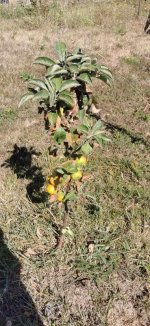

Posadjeno prosle jeseni, spricano sa bakrom jesen i u proljece.
Sa cim jos spricati i koje su sve manifestacije na ovim stupastim jabukama?
