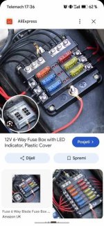

Želim za radna svijetla, rotaciju i možda još neka trošila ugraditi posebnu kutiju osigurača i instalaciju neovisnu o originalnoj instalaciji na traktoru.
Stvar za koju nisam siguran kako izvesti je kako spojiti samu kutiju osigurača, odnosno napajanje svakog osigurača? Konkretno, to bi bila kutija sa 4 osigurača.
Dovedem deblju žicu sa akumulatora ili alnasera, ali kako dalje? Može li mi netko to objasniti kako je pravilno spajanje unutar kutije osigurača da bi to imalo funkciju i ispravno radilo?
Dovesti dovod na jedan, pa brikati sa jednog na drugi, ili kako?

Pokušaj pronači ovakvo nešto
  • Screenshot_20260904_173649_com_google_android_googlequicksearchbox_LensExportedAct.jpg
    38.6 KB · Pregleda: 36
Ispravan pristup, odlično.
Ne trebaš brinuti, svejedno je da li "plus za napajanje kutije osigurača" dovodiš debljom s odabranih točki, žicom (npr 4 mm kvadratnih), ionako se sve svodi na isti akumulator.
Ako imaš kutiju za 4 osigurača, te ako su oni nezavisni jedan od drugoga, samostalni, onda jedan kraj sva 4 osigurača zbrikaj i tu dovedi plus pol, napajanje debljom žicom.
Sada imaš osigurače za nova 4 strujna kruga, novih trošila. Jačinu svakog osigurača prilagodi, odaberi prema potrošnji tog strujnog kruga. Ništa tu na taj način ne možeš previše pogriješiti.
Računaj da ta kutija osigurača nije preko kontakt ključa, ako ju napojiš s plus pola akumulatora ili anlasera. Ako želiš imati kontrolu tih trošila preko kontakt ključa, tada moraš iza brave uzeti napajanje na oznakama 15/54, jedino pitanje je koliko ti je kontakt brava več opterečena, da ju možda ne bi preopteretio. Razmisli i o tome.
Pravilo je elastično... dobro razmišljaš za sad.
Točno tak sam ja napravil, i nikakvih problema do sad. Tak i na poslu radimo. Neovisna instalacija direkt sa akumulatora. Ovak sam si ja to na brzinu složil i tak je ostalo do dan danas, samo paziš da ti je osigurač zeru jači nego k trošilo vuče struje

Na Ursusu sam tako odradio za radna svijetla i rotaciju, tako mi je bilo najjednostavnije izvesti, ali cijelo vrijeme razmišljam je li to ispravno ili nije. Znači, ipak može tako. To bi sad na Zetoru odradio, pa ipak idem provjeriti je li to ispravno tako, ili treba drukčije.
Ne bi išao preko kontakt brave, mislim da će biti previše opterečenja. Išao bi sa akumulatora/alnasera/alternatora, vidjet ću odakle je najkraći put za dovesti. Vjerojatno alnaser.
Dovod bi bio neka deblja žica, koju nađem u gamari. Je li dovoljno za brikanje 2.5 m2, ili i brike trebaju biti ta debela žica? Znate i sami kakvi su ulazi, bit će problem uglaviti te dvije debele žice u jednu rupu.
