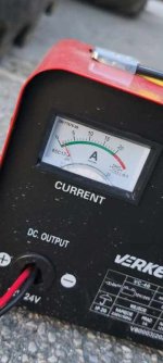

Probali smo ja i kolega kolko vuče struje ta jedna 192w.
Ak ti pomaže šta ta informacija, ja se u struju ne kužim
Messenger_creation_12B84FFF-DA0D-46A5-AAE4-7FEEDD5B5638.jpg Screenshot_2026-09-10-15-35-27-949_com.miui.gallery.jpg
7,822
E to majstore moj. A ti sad podijeli napisane wate s 14 volti pa usporedi. Vidiš što ti tvoj ampermetar pokazuje. To je isto kao dok se kitimo lažnim perjem.
