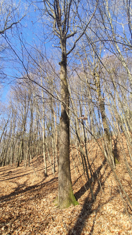

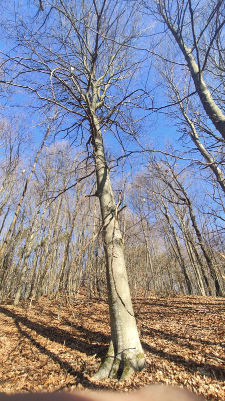

Ja upravo u šumi, al si nekak mislim da nebum ja niš rušil, to su sve velike bukve i grabri za mene koji nisam bašnto delal. Ili da probam nekak, al znam da to nije zajebancija. To je sve prek 70cm debljine.
Neki starh dela u meni, al moram početi od nekud. Al da opet sutra ne završim u crnoj kronici 😂😂

Trebat će ti pol sata da jedan komad srušiš sa tom malom motorkicom.
Da smo bliže došal bi ti ja to porušat sa 365-icom i srezat na kraće.
