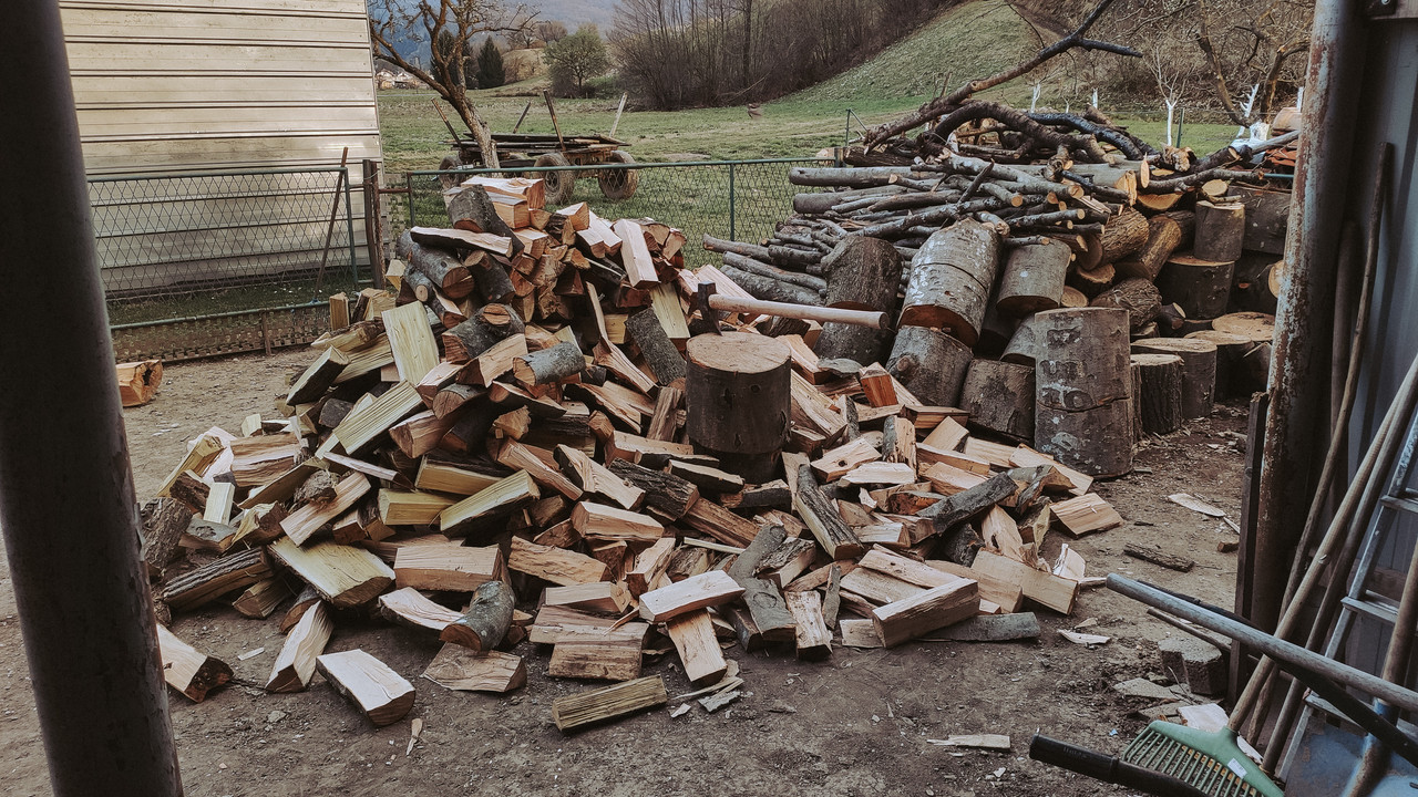

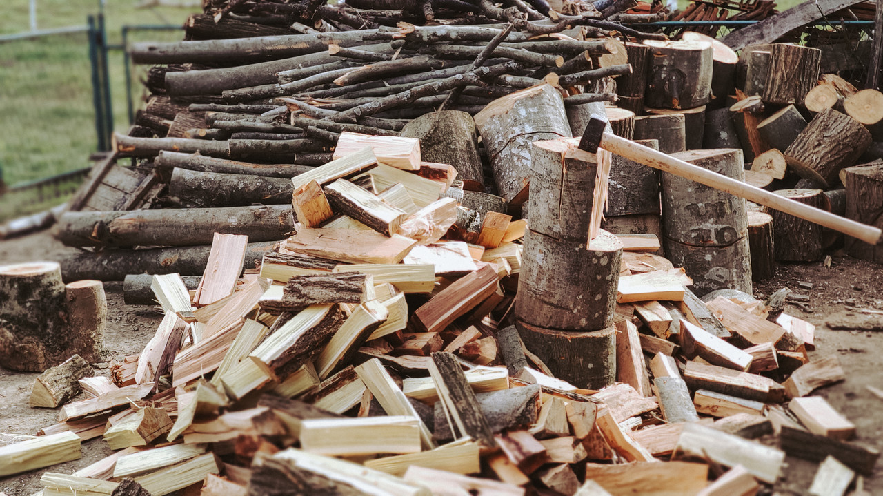

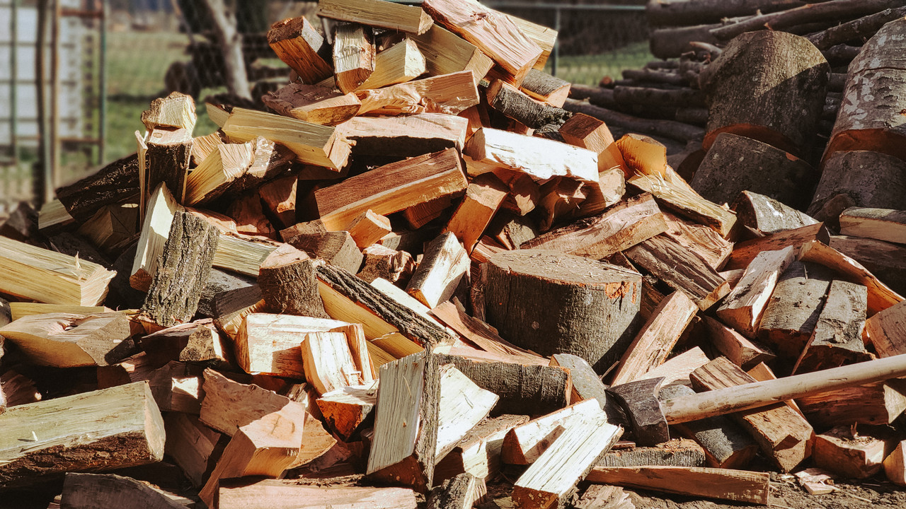

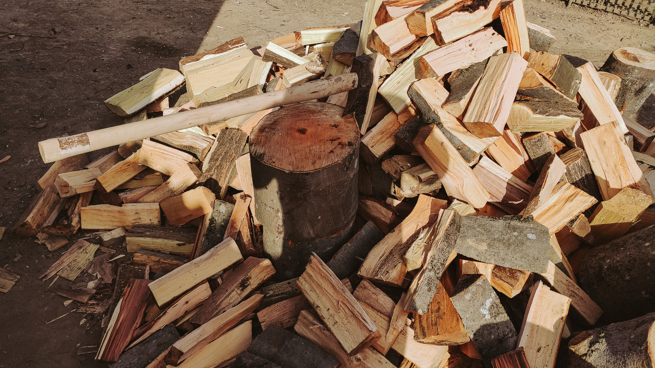

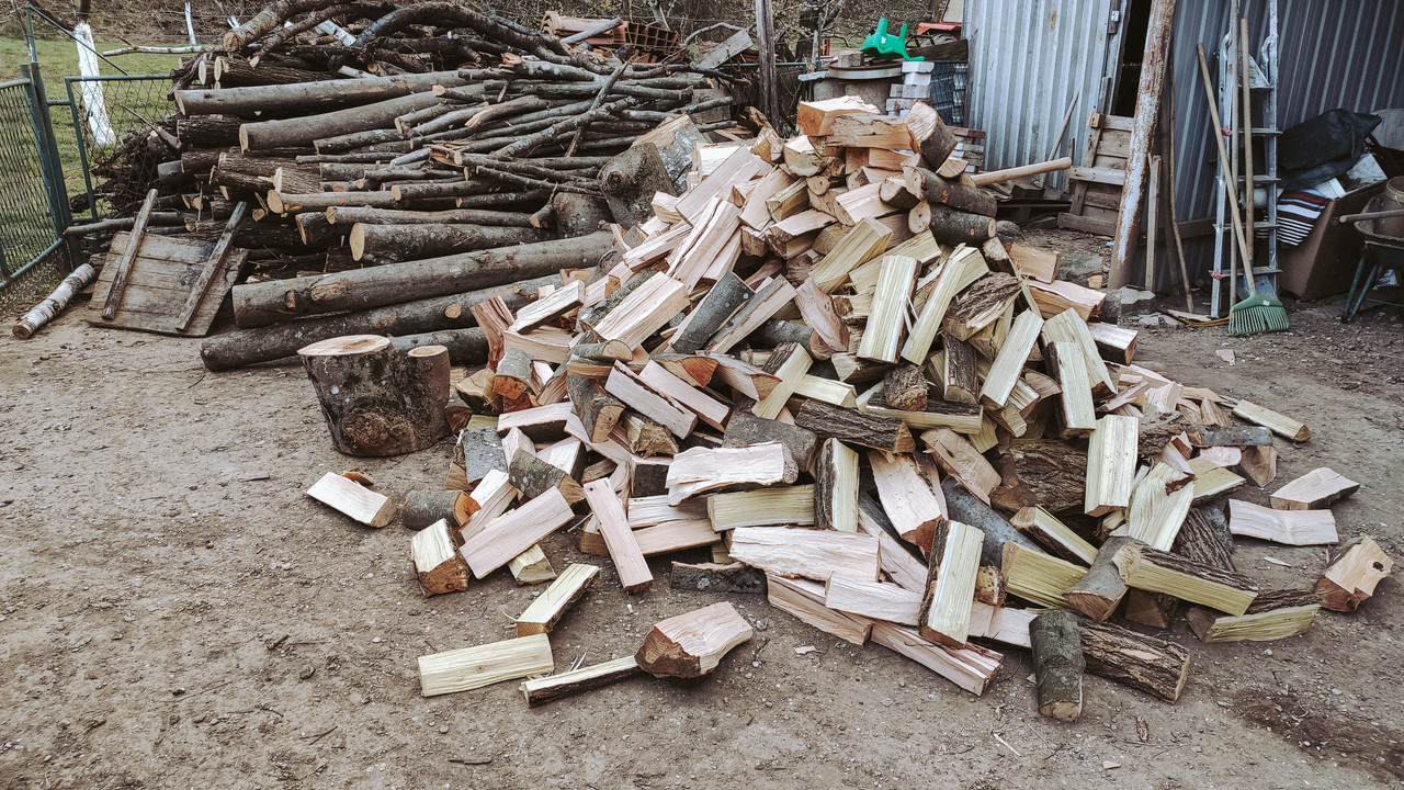

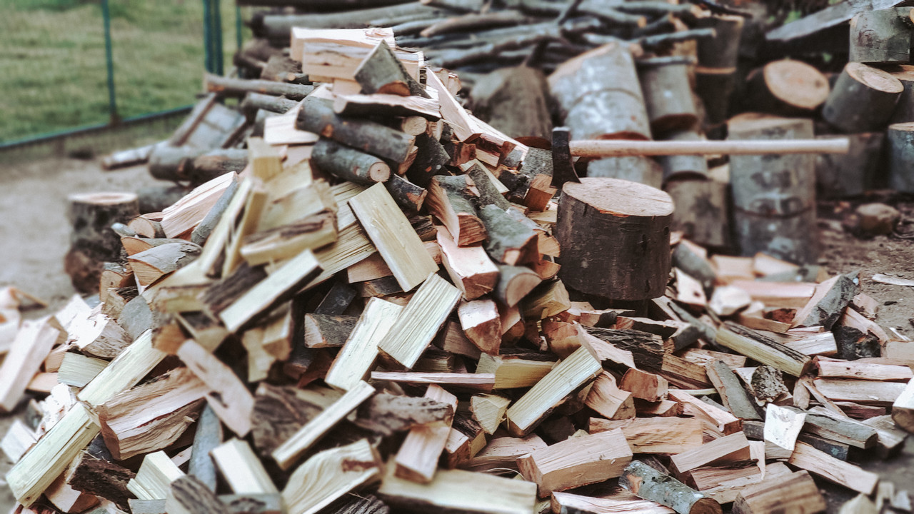

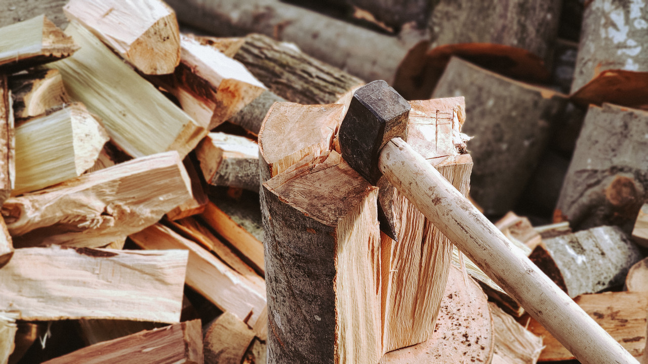

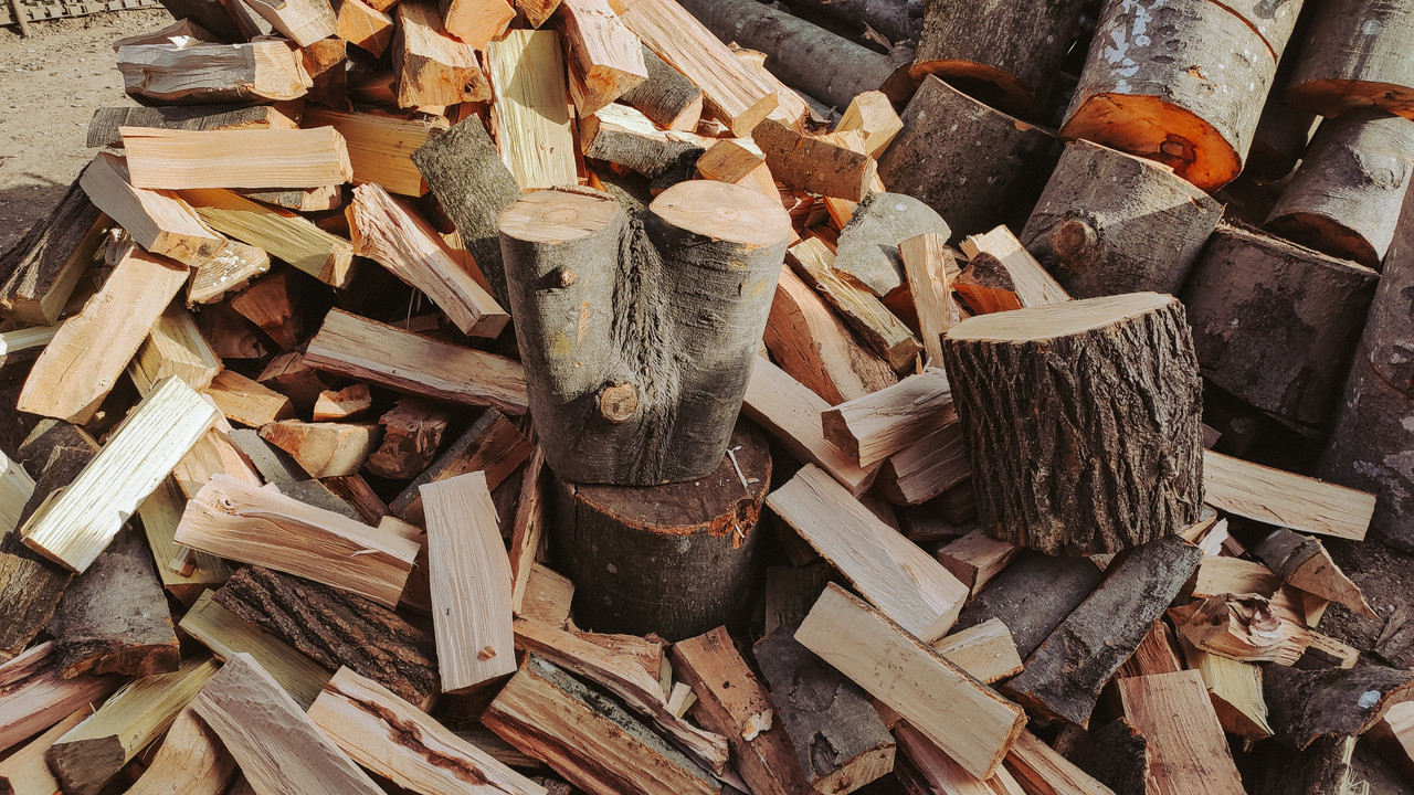

Kupljenec,taj kalač što imaš je težak barem 3 kg, ako nije onaj od 5 kg-još gorje, i teško je sa njim cijepat ovakve ispiljene furke, jer ide više u konus i ne cijepa lijepo-meni se na bukvi -koja zna biti iznutra čvorasta-zajebana za cijepanje-pri zamahu čak odbijao od furka. Kupi klasičnu sjekiru koja ima uža uha i koja je lakša, lakše je sa njom cijepati ovakve ispiljene furke. I naravno tuci sjekirom uz kraj-obod drveta da ne sjebeš držalicu na sjekiri. :) Uz cijepanje preporučamo još i rakiju, da ne dolazi do neželjenog znojenja i time gubitka dragocijenih elektrolita.:ROFLMAO:
Bingo točno je👌3 kile je teška, ali ide dobro sve osim kvrga. Ali pomalo bum sve skalal polako nekak. 😊Imam i običnu sekiru al nekak mi se nije baš pokazala za kalat dobra. A furki su isto svkak ispijeni, svaki je drukčiji. Danas bu možda nastavak👌
