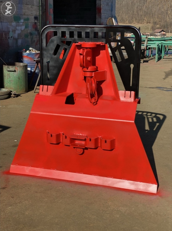

Tajfun 6,5 tona sa reduktorom potegne bukvu od 2 kubika uz brdo sa krošnjom a ovisno o terenu i više. To je već ozbiljno vitlo. Vitla klase 15 tona (150 kN) su na Timberjacku i sličnim strojevima koji imaju od 150 do 300 konja i preko 10 tona…
3,547
Vuce to vitlo mnogo vise i to vrlo lagano. Naravno treba veci traktor.
Pogledajte ovo je trupac od 5 kubika i vjerovatno na ovakvoj podlozi bi potegao još jedan. Prema otporu na sidrenje u podlogu ili zemlju nije se puno ukopalo. Da bi se ugušio treba još dosta otpora trupca. Kamionet sajlanje
Smiješno bi bilo da kažem vozim 5 ili više kubika.
Kad u realnom radu potrebna snaga treba 2 do 3 puta veća. Pa dobijes ovakav otpor gdje za izvlačenja 2,5 kubika trupca podigneš i više od kubika zemlje sa sidrom. Ovo je najčešće i ovo su stvarni otpori trupca i otpori vitla pa ko koga nategne.
A baš bih vide kako to izgleda kad 6,5 vuče 3 kubika i kuda.

Vitlo ti je stvarno jako al 15 tona… Možeš napisati snagu motora, brzinu užeta i promjer bubnja pa ćemo izračunati snagu vitla. Neznam da li si kad vidio traktorska vitla npr. 8,5 tona što rade i kakvi su traktori potrebni za normalan rad. Govorim o vitlima Tajfun, Krpan, Uniforest, a ne o nečemu što se radi u štaglju pa susjed veli da ima 10 tona, baba da ima 12 a majstor 17. Traktorsko vitlo od 8,5 tona potegne čuda i za njega treba traktor 100+ ks za normalan rad. A kaj bi onda trebalo 150 kN…

Relativno lako je izračunati koliko vučnu silu ima vitlo. Napišite promjer bubnja, brzinu sajle i snagu traktora i budemo izračunali. Ovo da ima 15 tona ili 30 zaboravite. Mogu ja reći da ima i 50 tona… Da bi traktor od 60 konja radio sa vitlom od 15 tona brzina sajle bi trebala biti oko 20 cm/s. Onda bi npr. 50 m vitlanja trajalo cca 4,5 minute. Zaspiš dok drvo dođe do tebe. 🤭
3,547

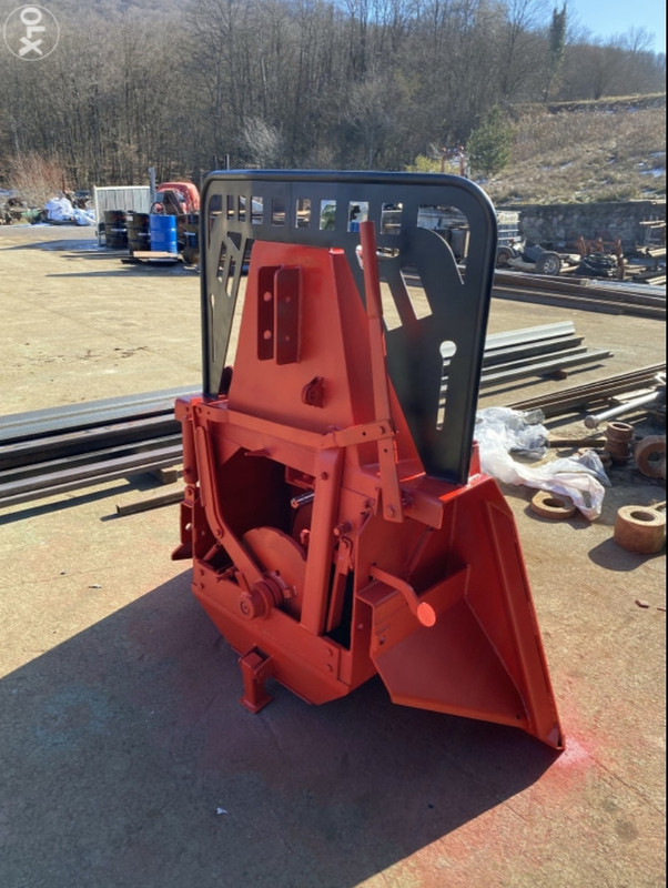

Stručnjaka evo ti podatak i slika. Reduktor prenosnog odnosa 1:30. Motor snage 60kw, brzina vrtnje do 4000 mercedes. Može još plus 4 brzine I dobije se prenosni odnos i 1:60.(ovo zaboravi radim samo 4 il treća brzina) do prenosnog ponosa 1:40. Promjera bubnja 17 cm početni, debljina osovine 65 mm,
Deni ti račun ja ga neznam, malo i lupetam ali imam pravo a ti druge koji ovo prate ubijedi. Mene ne trebaš jer verovatno neznaš ništa o ovom.
