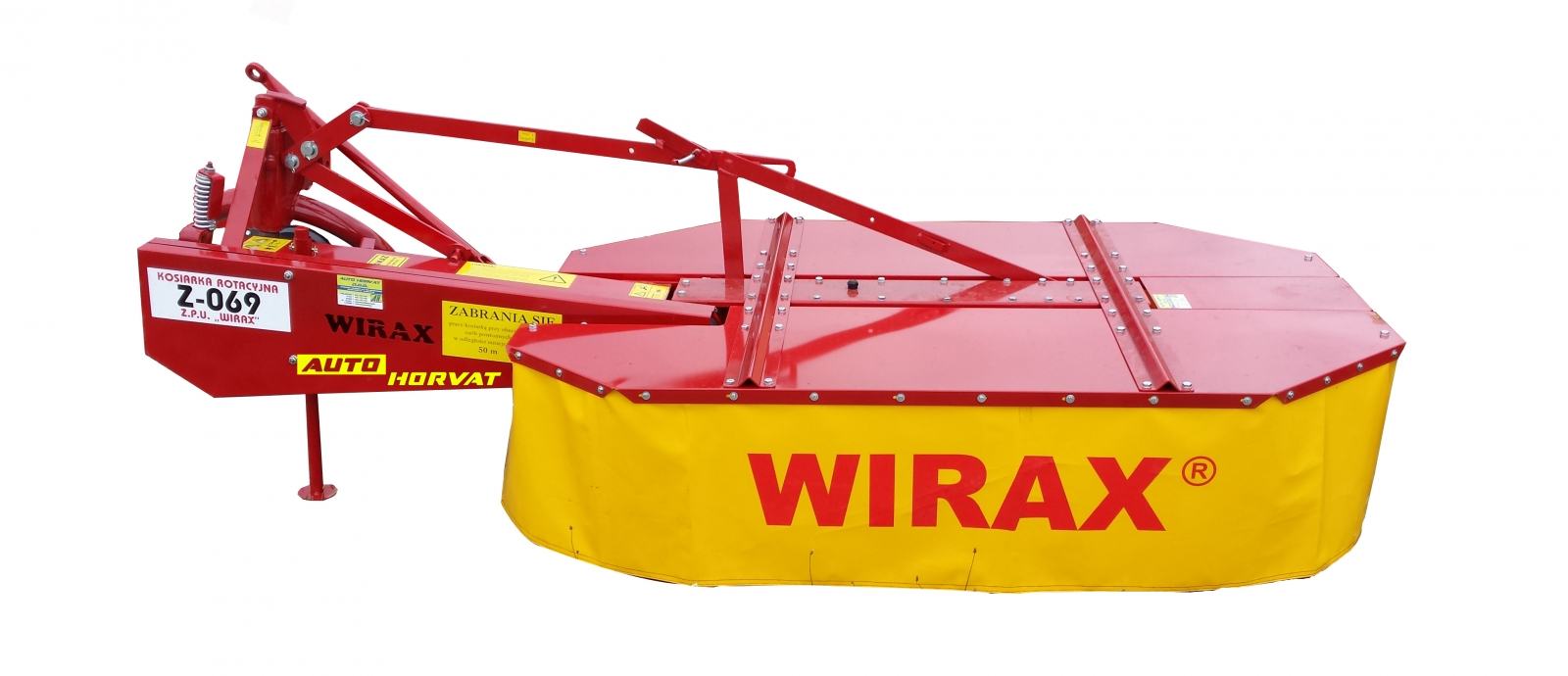

Na kraju sam kupio poljsku kosu, za površinu koju kosim se nadam da će biti OK. U košnji sam pokupio kamen pa sad jedan bubanj ima 4 noža a drugi 3 noža. Da ne kosim dalje dok ne stavim novi nož?
2,235
Griješiš,, na bubnju,, netrebaju biti četiri noža,,,već tri,,, tri tamo tri ovamo i u kontra položaju da se noževi ne sudaraju,,
jlukaci7
1 Velj 2012
3,239
U večini slučajeva su tri noža zato je polemika i čuđenje ako je netko napravil sa četiri nosača i cetiri noža nikakav problem .Moraju biti sva četiri ,ako fali jedan bude malo van balansa ali za malo završit nebu se ništa desilo
