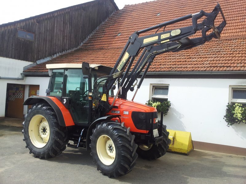

Iskustva i mišljenja o SAME-u Silver 100.4?
2002. godina, 3300 radnih sati, koliko to vrijedi?
Ne taj sa slike, nego takav
