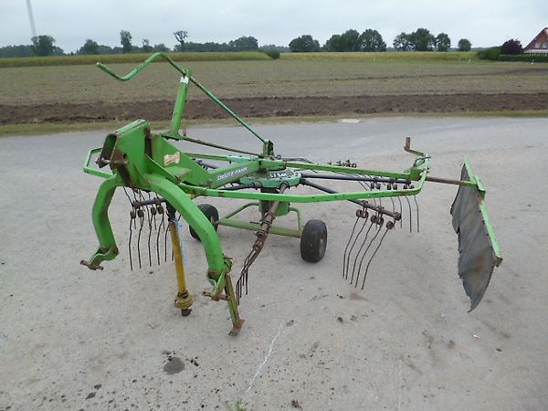

Imam problem sa tračnim okretačem sijena sip favorit 200. Nedavno sam ga kupio i bio je u vrlo lošem stanju. Nakon par dana posla dotjerao sam ga u odlično stanje. Pošto su remeni bili loši, jako loši, a nisu imali mjere na sebi išao sam u trgovinu i naručio remene za navedeni okretač. Sada sam namontirao remene i idem stavljati cijeli onaj komad s vilama ili kako to već tko zove i sve vilice za skupljanje sijena su gotovo u vodoravnom položaju, a ne u okomitom. Kupljeni remeni su dimenzije 4600x32, dok sam mjerenjem i proračunom starih remena došao do dimenzije 4550x32. Da li netko ima taj okretač pa mi može pročitati dimenziju remena ili netko zna da li postoje uopće remeni 4550x32?!?
