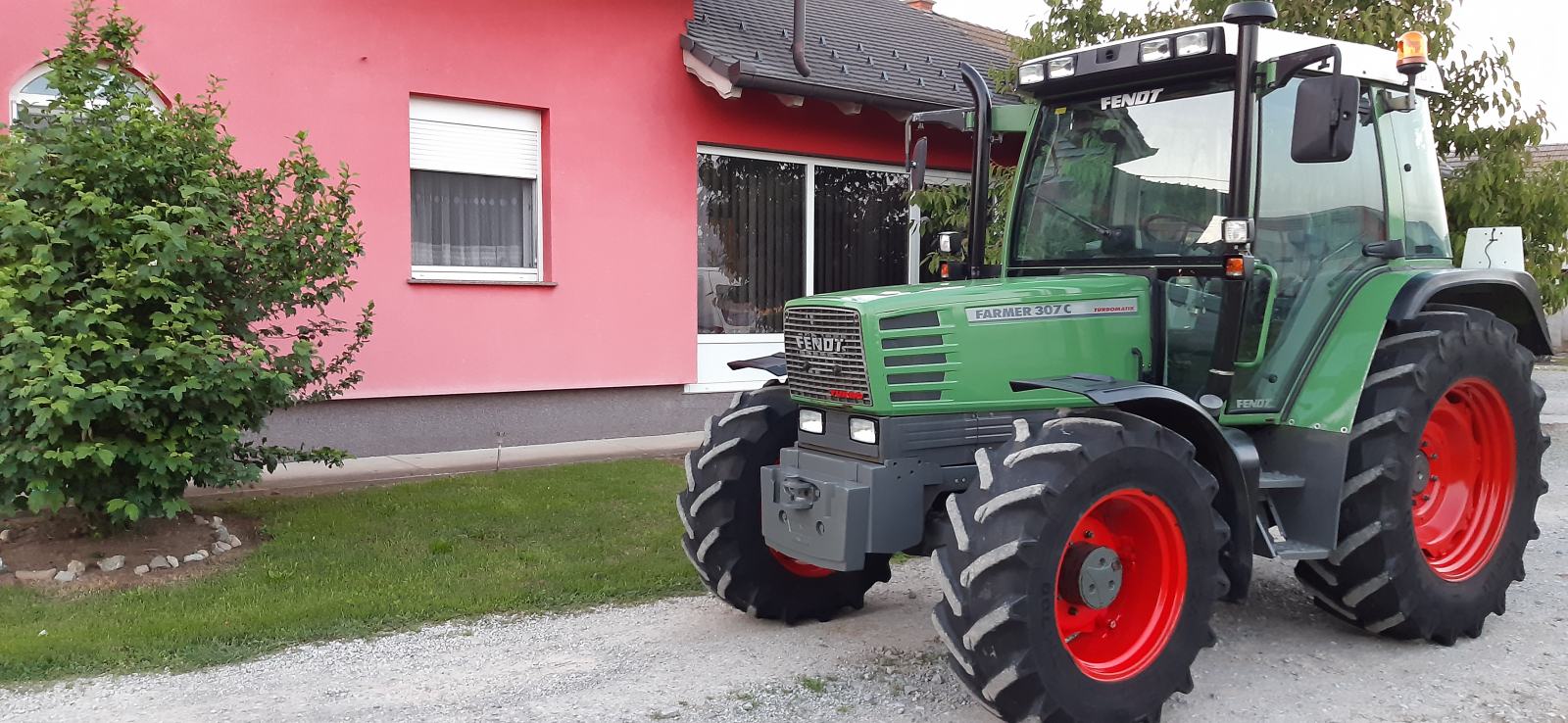

Po meni Fendt 306 ili 307 C je idealan za njegove potrebe.
Dosta okretan, ima grijanje i klimu, 3 brzine kardana, mjenjač sa strane, da se pronaći da je full mehanika(C serija je dosta česta sa EHRom i reverzerom, šta po meni nije mana jer se na fendtu to jako rijetko kvari osim ako miševi ne odrade posao oko toga ili ako se vozi kroz granje ko sa 539 pa se počupa koji konektor sa žicama pa počnu problemi).
Jedina mana tom traktoru je što se ne može paliti na guranje zbog Turbomatik sustava.
I taj traktor ce uvijek držat cijenu i bit tražen dok neki kinez ili sličan ne vjerujem.
I da dođe do kakvog većeg kvara taj traktor se uvijek isplati složiti za svoje potrebe.
Evo jednog za primjer(doduše prodan davno):
