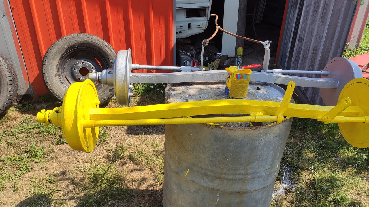

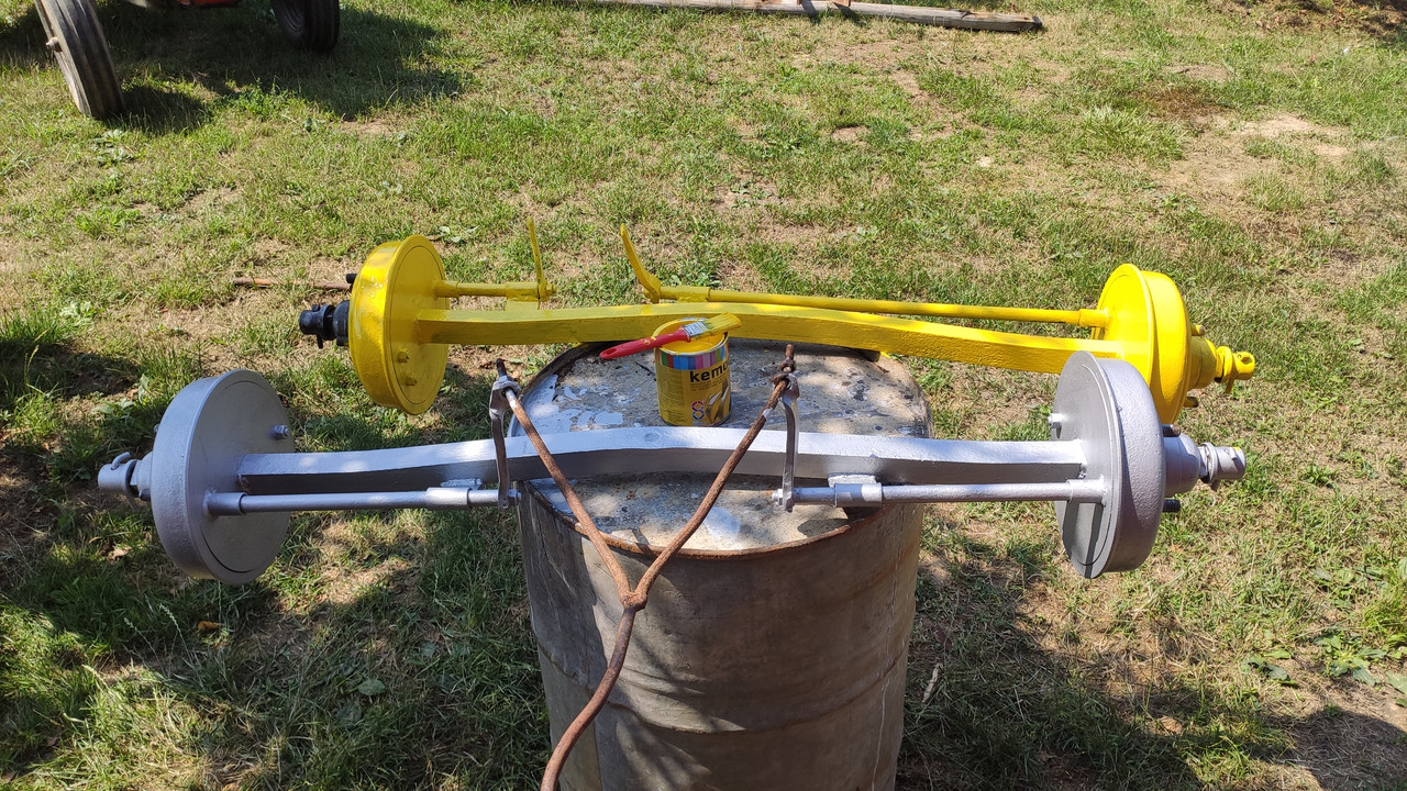

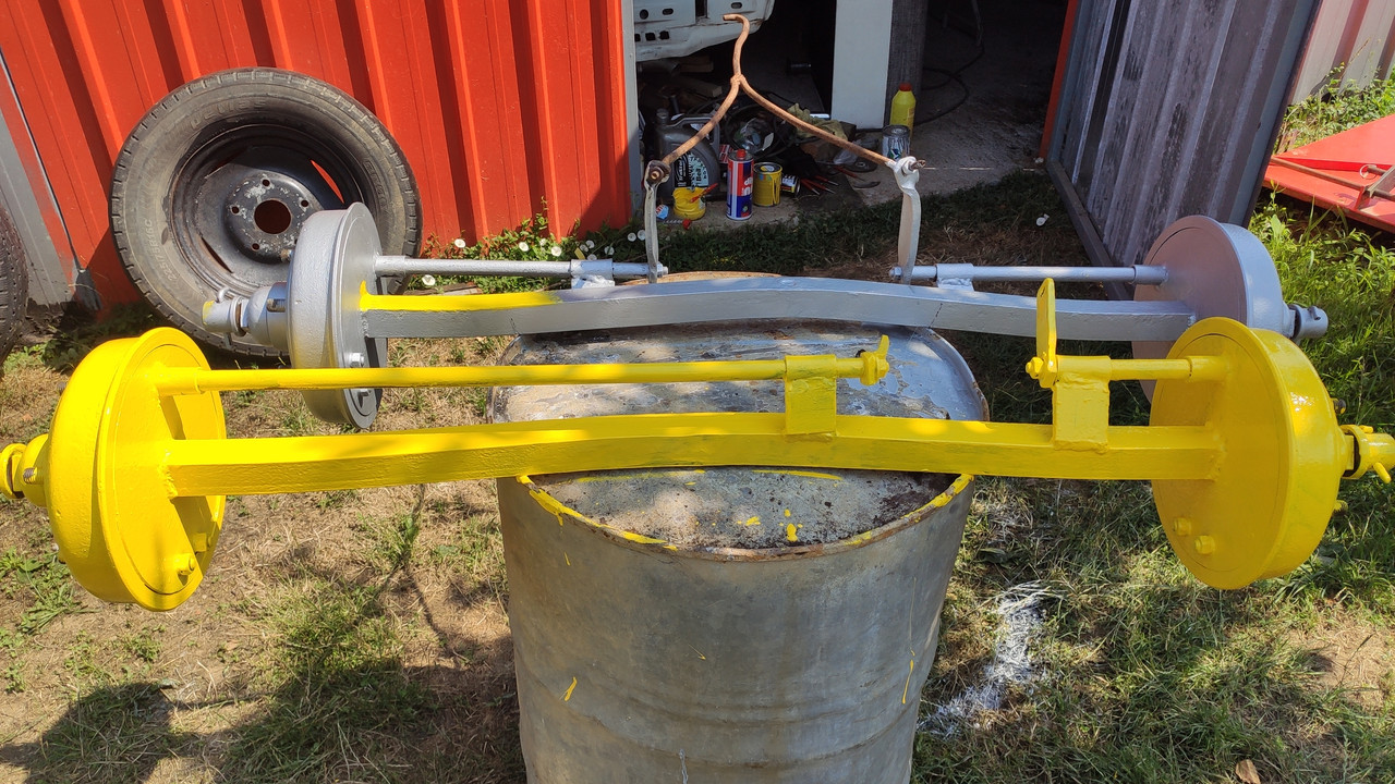

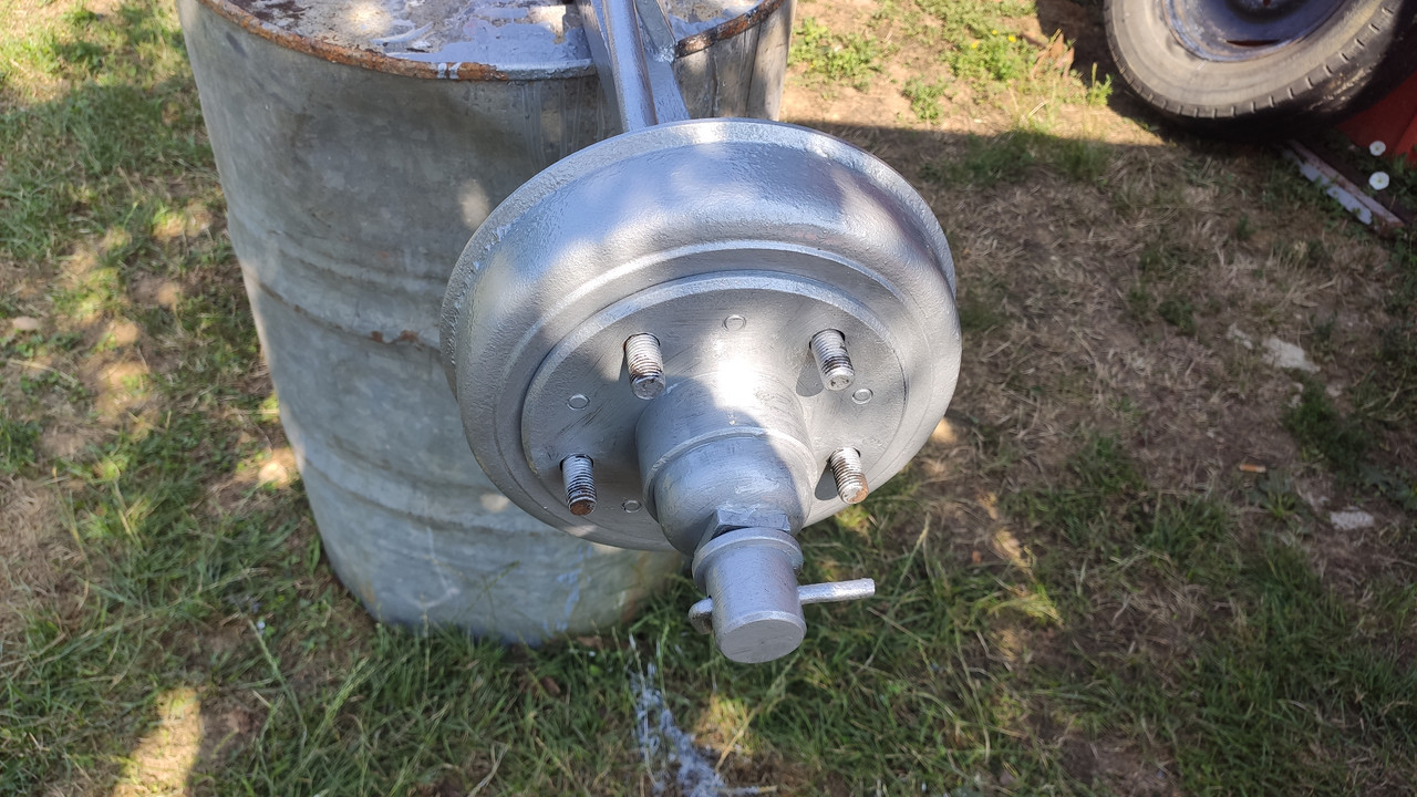

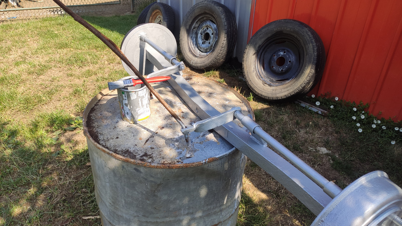

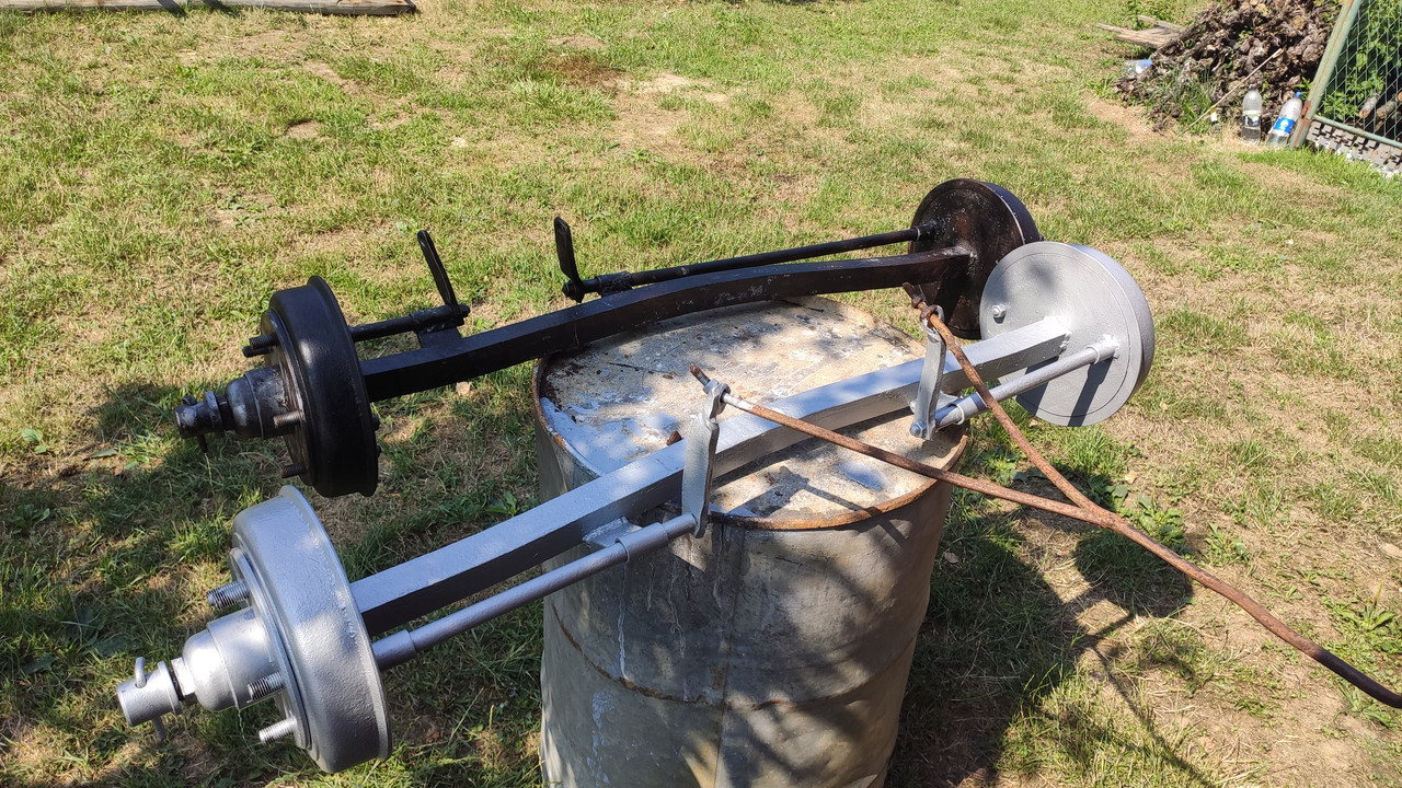

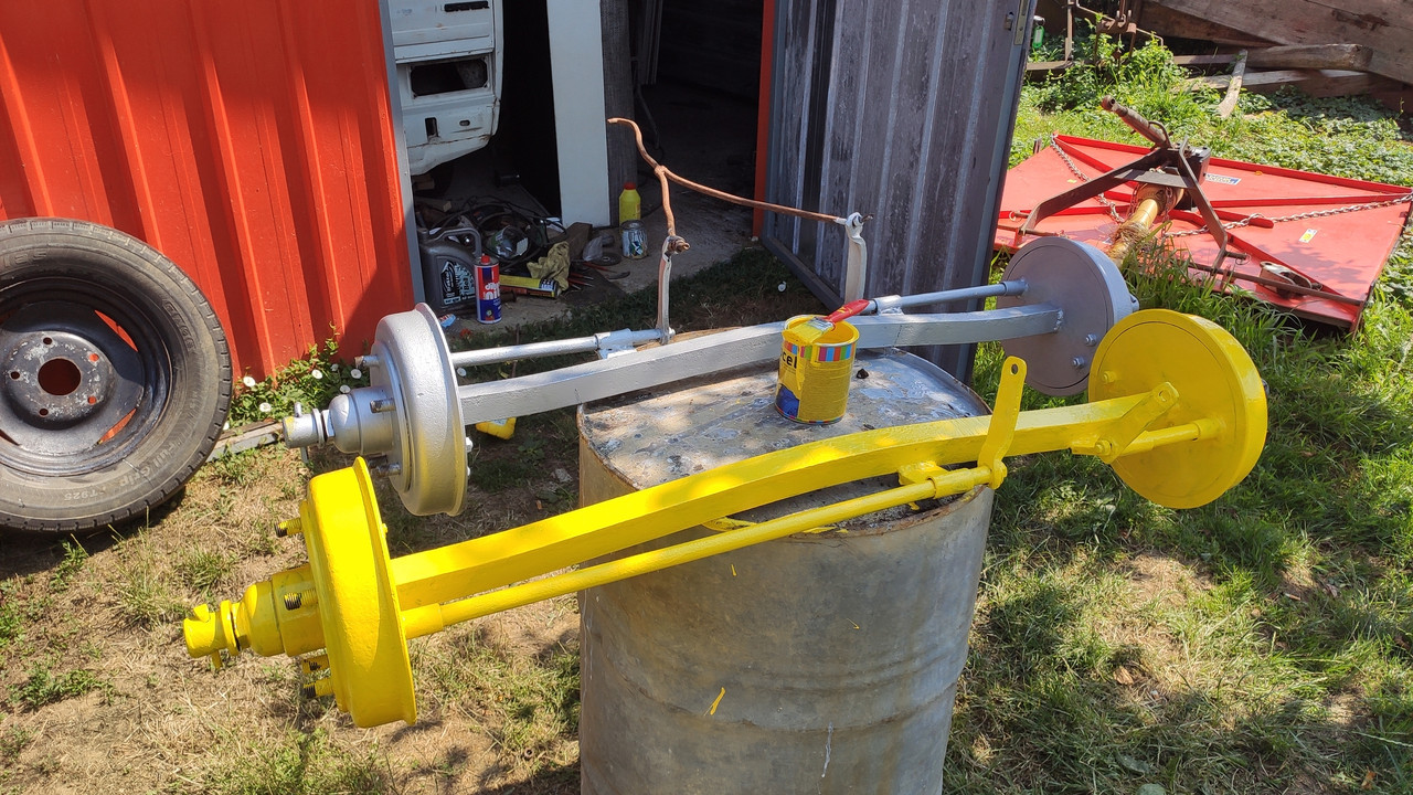

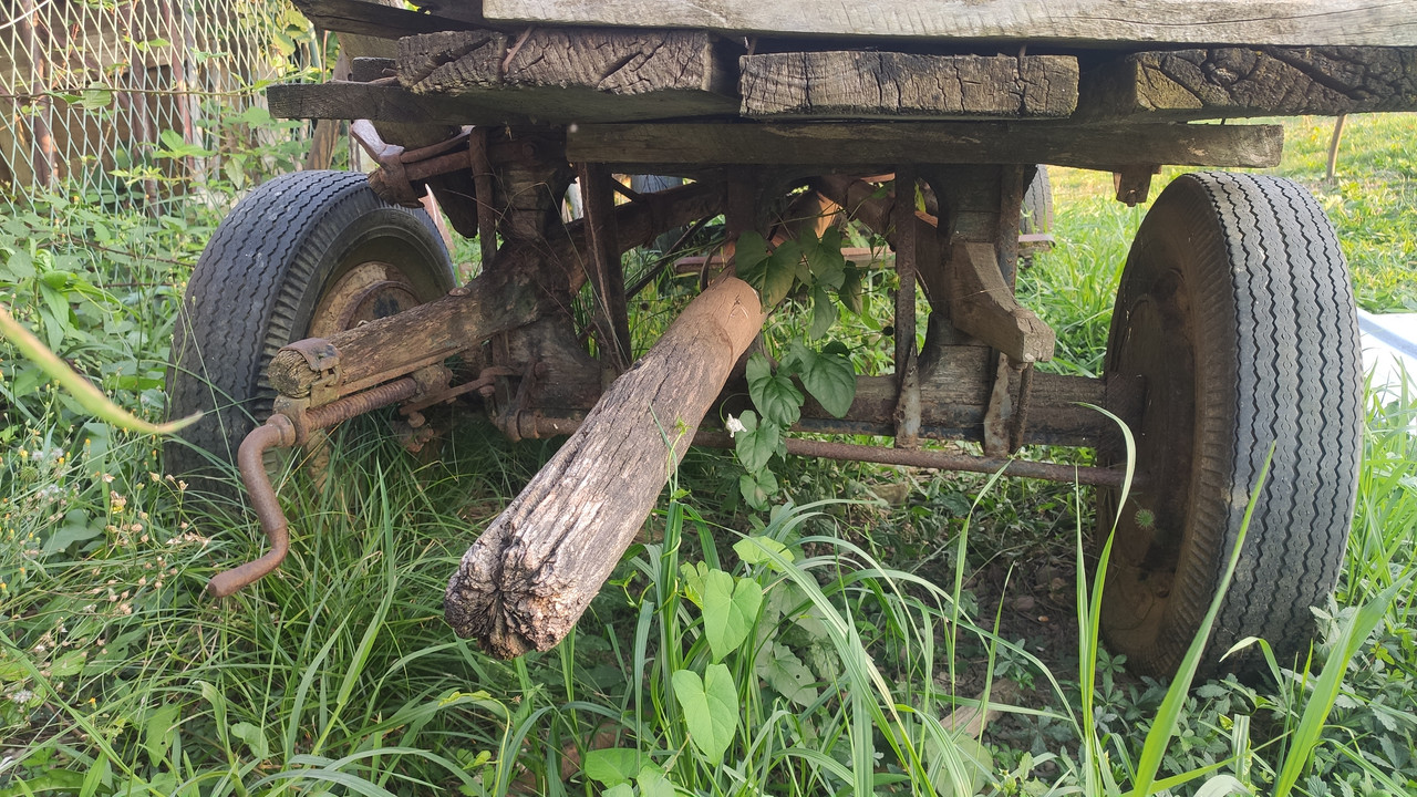

Zasto nisi rastavio bubnjev od kocnica? I promijenio bi lagere na kotacima. Bolje da ti je tehnicki tip top nego da je obojan tip top. 🙆
Pa to bum poslje, lakše mi bude, i pakne moram pogledat, nisam na to zabaoravil. 🤭

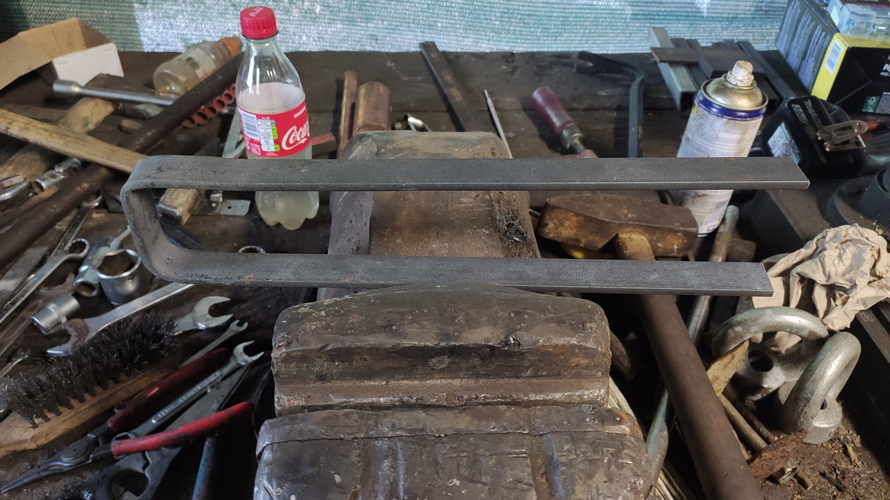

Sad moram klobne nove napravit, ni sam neznam kak🤭

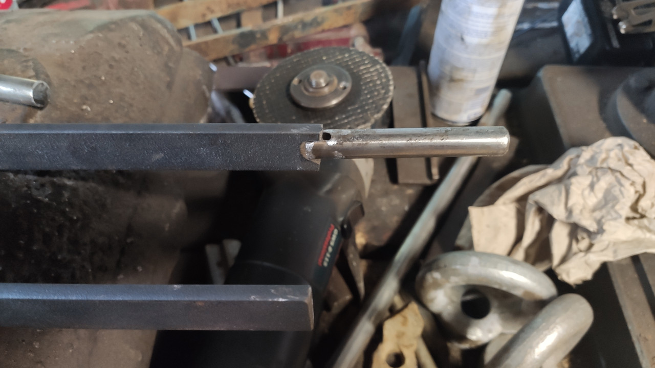

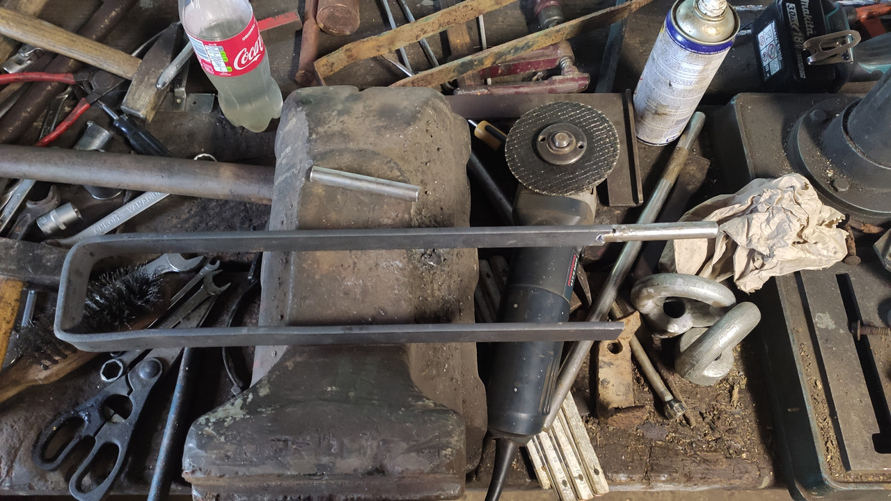

Kupil 6m flaha pa idem nekaj probat delat, ovo spada u umjetničku bravariju🤭🍺🍻
Neznam kak bum sam sebi naplatil taj posel.
Ako delas umjetnicku bravariju, onda moras biti kovac. Ako delas samo bravariju, da budu kola jaka, onda uzmes flah i ga savines. Na drebanku izradis serafe i zasvasas ih na flah. 💪

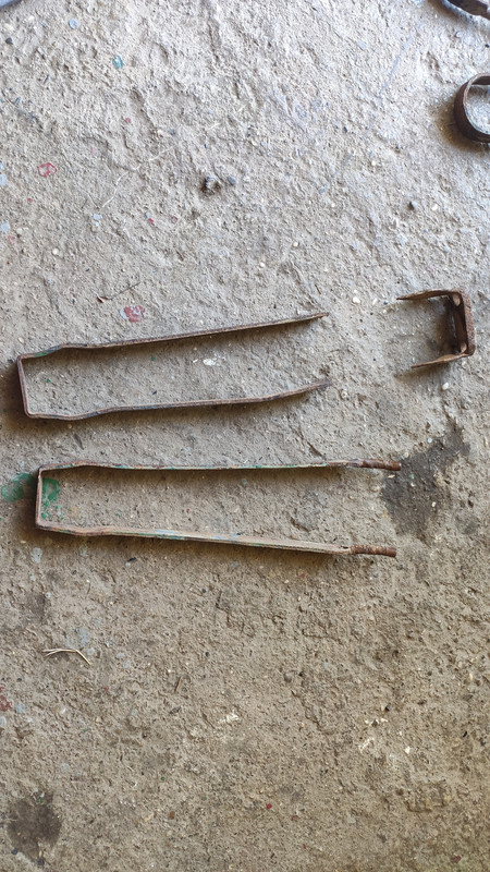

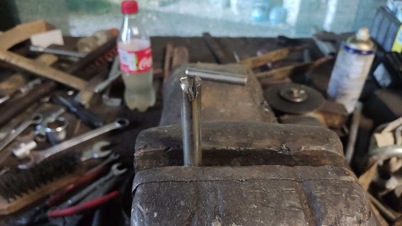

Jaooo 🙈 ovu svoru morat cu promijeniti... 🤷
Pa ti si sad u zahvatu i mores i na njima napraviti generalku.. 💪

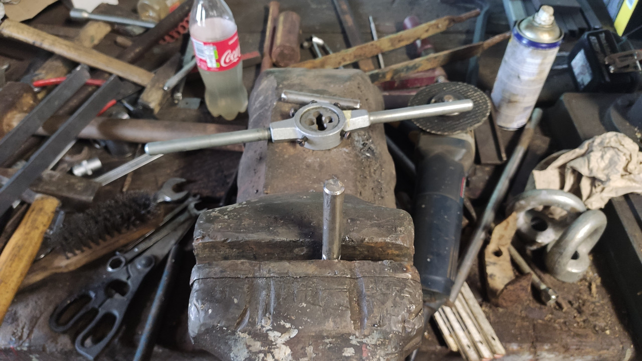

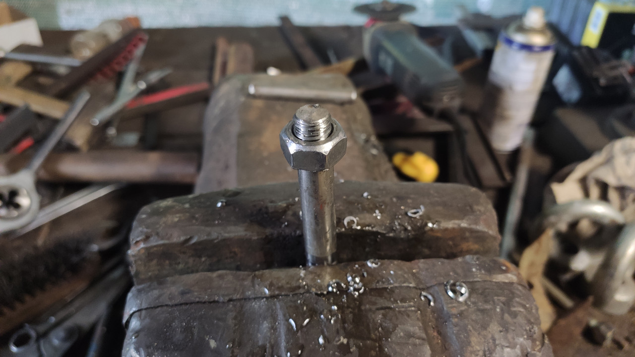

Jao kupljenec. Prije narezi navoj na drepanku, jer ovako nije navoj pravokotan i matica ide postrani , onda kad stezes piga taj saraf.
Buš videl kad bu gotovo, kaj misliš kak su prije delali, pa nemrem ja sad sve moderno koristiti na starim kolima🤭to više nebi bilo to🍻😇🤣
A zašto....
Jao....
Pa kaj misliš čemu će služiti ta kola? :unsure:
Metnut će ih u vrt na ulazu u kuću na klocne ili možda na regal u dnevnoj sobi:p
