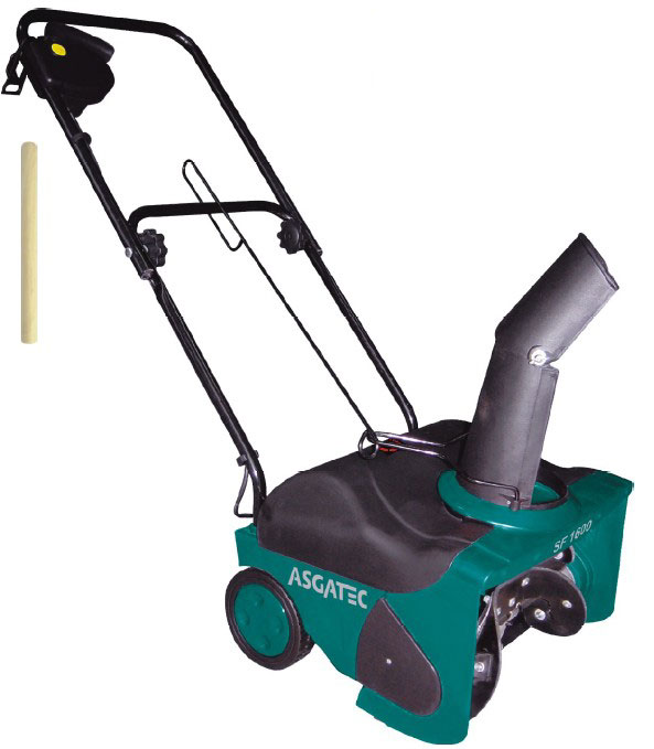

Ja imam maleni snow blower, kojeg vrti elektromotor (a preko ramena imam prebačen kabel) dok čistim dvorište. U odnosu na klasičnu lopatu, to je već revolucija 21. stoljeća. Ako je snijeg smrznut, onda je posao pravo zadovoljstvo, skoro pa ga "vraćaš na nebo", kako si ti rekao.
Kad je mokar snijeg, polovica ga se pretvori u vodu, čim ga zahvate lopatice. Druga polovica jako slabo leti, hvata se po svim unutarnjim kanalima, ali i to se da riješiti s dva prolaza po istom mjestu.
Ako ćeš negdje imati situaciju da ne možeš bacati ni lijevo, ni desno (zbog nekih objekata), bacaj ravno ispred sebe, sve dok ne očistiš do (slobodnog) prostora gdje želiš nabacati snijeg

Kupio sam ga u Baumaxu, prije nekih 5 godina, 100 eura ili 700 kn bila mu je cijena. Sad vidim da se na eBayu može kupiti za 70 eura.
ASGATEC SF 1600 - Obrisan neispravan link.
