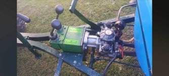

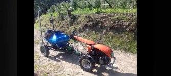

Uradjen je medjureduktor na labin progresu od 14 ks i koristi je za prskalicu ali moze da se pozadi prepravi i da se kače ostala orudja koja zahtevaju kardan. Taj medju reduktor prenosi brzinu izlaznog donjeg vratila na zadnji difencijal 1x1 prenos a na reduktoru gornji izlaz pri brzinama u napred prenosi brzinu vratila od 540 do 700 obrtaja, i samim tim mogu se kačiti dodatni priključci. 1000013626.jpg
Problem je samo da li iko zna koja je brzina donjeg izlaznog vratila pri ukljucenom pogonu zadnjeg diferencijala (prikolice)
Koja je brzina u prvoj sporoj, pa prvoj brzoj, drugoj sporoj i drugoj brzoj. 1000013625.jpg
31,294

Na levoj ručici piše: 1-0-2
Na resnoj : uzupcen-izupčen
Na osnovu ovih parametara može se napraviti taj medjureduktor i onda će imati prenos i na zadnji diferencijal i plus mogu orudja od toma vinkovica da se kače.
