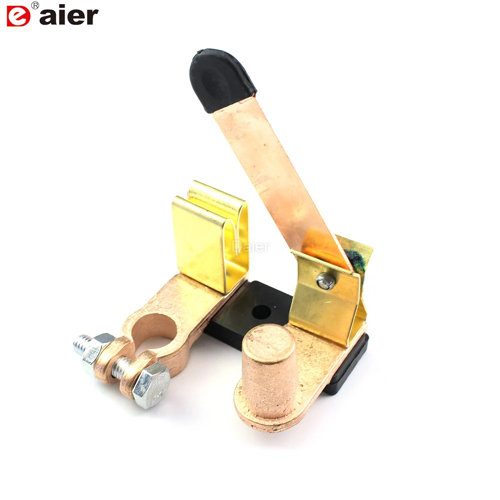

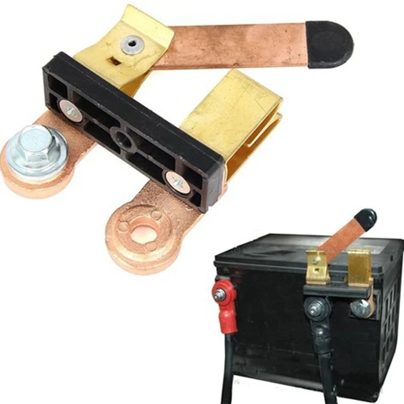

@lijeskakc, problem ti je da te kontakte treba "upasati", a to je najlakše uklapanjem i isklapanjem pod teretom (ko kontakti na anlaseru). To je inače problem svih ovih točkastih kontakata.
Zato sam ja odabral provjereni način, s velikom dodoirnom površinom (a i mehanički je puno jednostavniji za složiti).
Ako bolje pogledaš, gornji kontakt je raspiljen, tak da na nož djeluju 4 manja kontakta, umjesto dva veća, upravo radi boljeg nalijeganja i veće kontaktne površine. Donji kontakt napetim drže dvije tanke tanjuraste šajbice (tanjrasti federi), a šaraf je tek toliko stegnut da su šajbice lagao stisnute.

jednostavno, nepoderivo, velika dodirna površina ...tanjuraste šajbice ili teleopruge

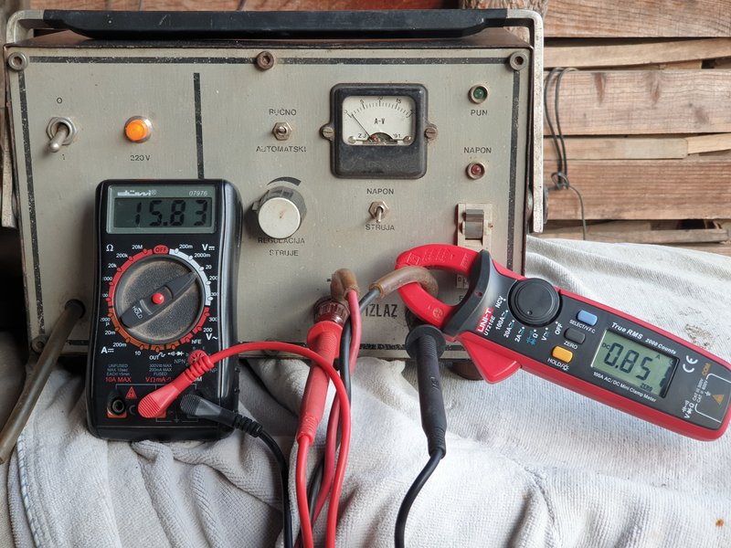

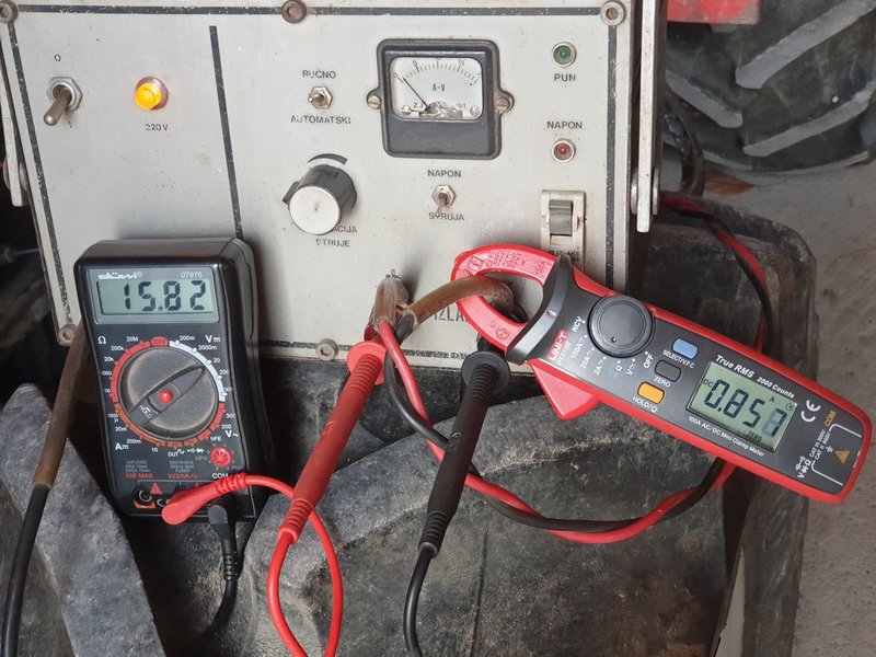

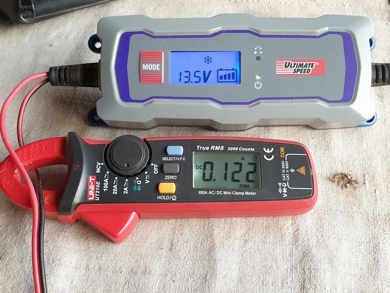

Kad već spominjemo akumulatore... obzirom da je traktori stoje i zadnji su put paljeni pred mjesec i pol... napunil sam im akumulatore.
Najprije dopunjavanje Lidlovim punjačem (mod *, do 14,7V). To je bilo postignuto za 5...10min, onda ručno kontrolirano punjenje do 2,7V/ćeliji (16,2V).
Dopunjavanje akumulatora na većem traktoru (rabljeni stariji akumulator, 70Ah):
Punjenje istog do 15,8V (2,6V/ćeliji):
Nisam ga tjeral do 16,2V, jer ne znam u kakvom su stanju pojedini članci, da one dobre ne prepunim, a lošijem ionak nema pomoći.
Dopunjavanje akumulatora na manjem traktoru (noviji akumulator, 100Ah):
Punjenje istog do 15,9V (2,65V/ćeliji):
Punjenje je bilo malom strujom, reda ~1A, cca 1...2h, dok se nije stabiliziral napon a struja počela lagano padati. Punjač se ponaša skoro kao strujni izvor (malo mu pada struja porastom napona).
Dakle, sad su akumulatori napunjeni, a ne samo dopunjeni, i mogu bez brige u zimu.
Inače, taj punjač ima automatsko prebacivanje na dopunjavanje sa ~100mA nakon 14,5V. No, susjedstvo je učinilo svoje i sad više ta funkcija ne radi... ali ni punjač više ne ide izvan dvorišta 🤷‍♀️ (y)
