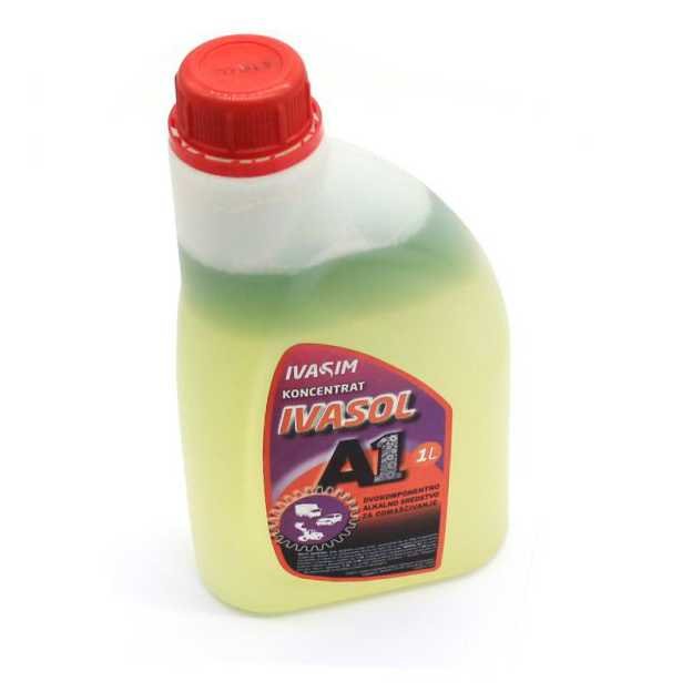

Ima li neko iskustva sa ovim dimerom za čišćenje motora i pranje auta? Koliko ml ide na 1 l, treba mi za čišćenje motora/prljavštine i masnih naslaga?
33,682
Masno dimer slabo skida. Moja preporuka je prije dimera oprati nekim sredstvom za odmaščivanje, a nakon toga one zapečene nečistoče otopiti dimerom.
Razređivanje je ovisno o tome kolko su jake nečistoče.
I najbitnije, dimer najbolje otapa kad je u pjeni nanešen.
Nijesu to neke jake nečistoće brate najviše ima kao "prašine" i poneka fleka ono dje se slivalo gorivo, pa ne znam koliko je najbolje da stavim na jedan litar ciste vode od dimera?
33,682
2 kile je pakovanje, ja njega rasporedim na 5 takvih pakiranja, razredim sa vodom i s tim perem sve.
Prije nego ga slažeš obavezno ga treba izmučkati da se komponente izmješaju
