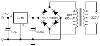

Ima li neko šemu za pravljenje startera za paljenje traktora i auta?
savoris
14 Pro 2007
12,279
e ovo ti je dobra tema
čuj , nema tu neke posebne nauke , jedan trafo i 2 ili 4 diode i gotova stvar
evo ti jedna šema , samo zamisli da nema ovih kondezatora od 4.7 i 1000Mf i da nema stabilizatora 7815
ove oznake dioda su za malu struju , trebaju veće
(slika maznuta sa neta)
images
a najlakše je ako imaš neki stari aparat za varenje da nemu premotaš sekundar i ubaciš diode i gotovo
čak sam radio i da ne odmotavam sekundar neko izvučem sa kraja namotaja nekako kontakt koji ima 15-18V
