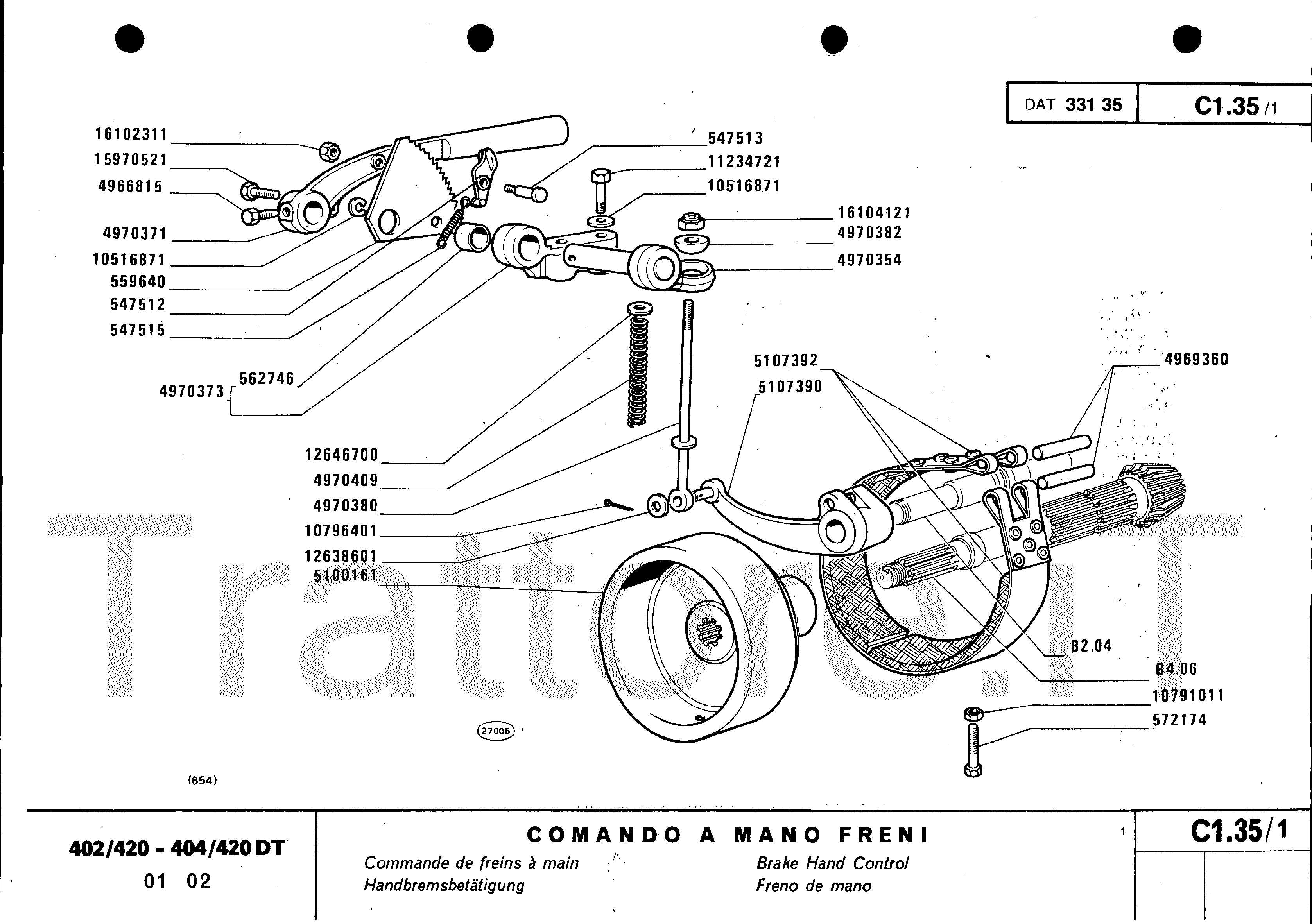

Hm, na šta je spojena ova ručna?
Donja osovina sa kegelradom je produžena naprijed u zvono i na njemu je troml s pojasom.
mane
5 Svi 2011
5,059
Znači ako malo pusti semering nema ni kočnice?
Mislim da je opcija kako ima UNI, mokra u ulju i blokira diferencijal možda još i najbolja.
31,499
Drži ta i masna ;)
