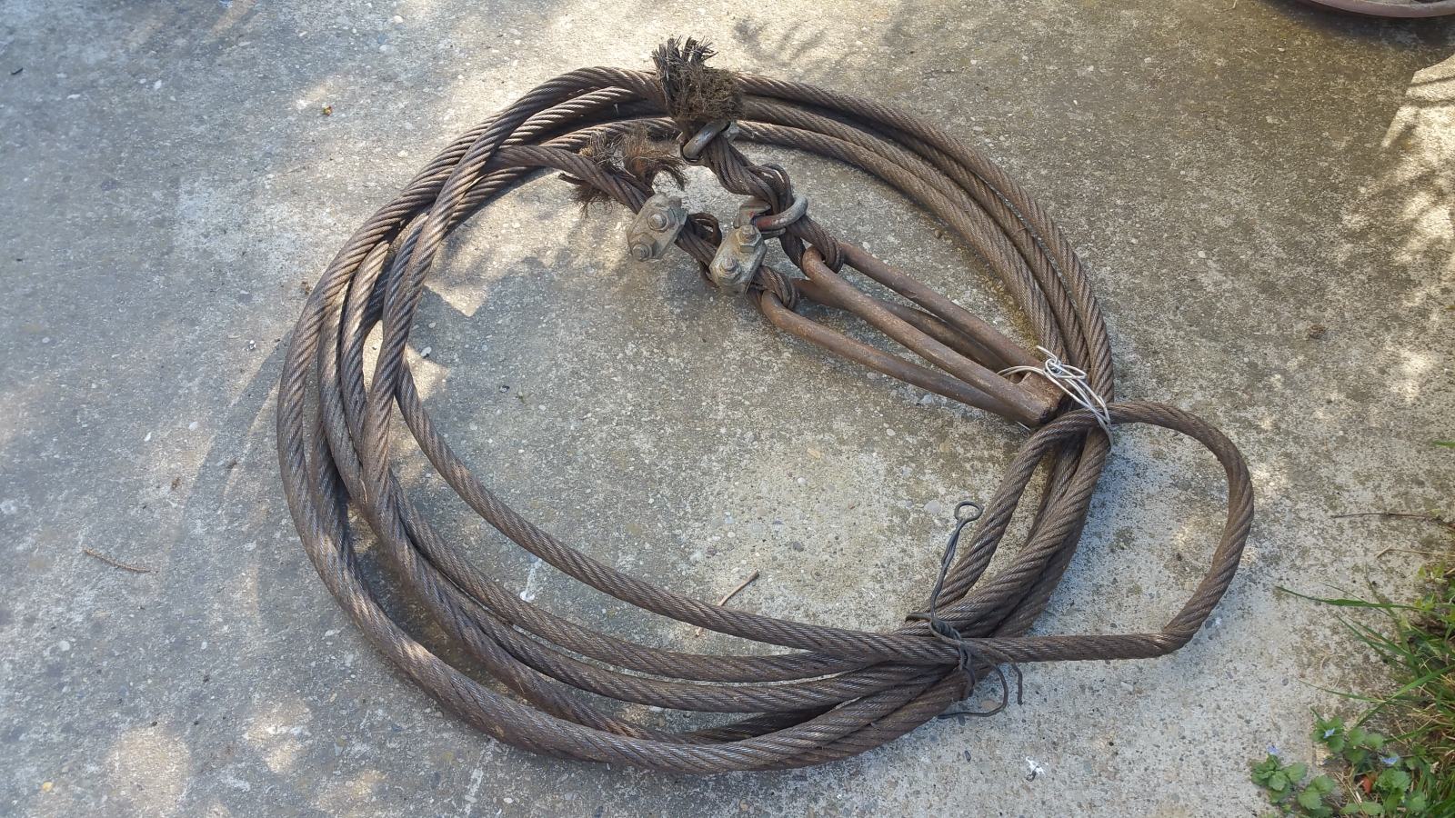

Liftovske sajle nisu dobre za vitlove jer se odvrću, ako je pletenje 8/4/1 strukaova. Ja sad imam 15 mm, pletenje 8/4+4/1 , središnje pletenje četiri debela i četiri tanka struka. nije za dobar rad kad je nagazim i kad je trupac vezan samo jednom omčom odmah odvrće omče, za jedan dan mi uništila 8 omči sve ih odvrnula da su strukovi ostali paralelni. Negdje sam skoro i stavio sluku neznam samo na kojoj temi. Ako se koriste lanci onda je uredu. Meni nije dobra nakada trebam i četiri omče, pa sad moram nosit 20 kila lanaca da povežem trupce.
3,664
Nemam nijedan video, ja nemogu da snimam a kad neko snimi nezna dobro snimit, nepoveze dobro kretanje trupaca i stroj tako da to nije to.

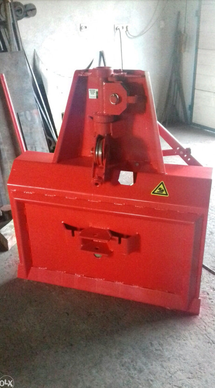

Citam rsapravu i dost toga ne razmem. Al dobro. Krpan 5t vise nema za kupit novog. Barem ne kod Horvata. Nasao sam neku kopiju krpana 5t, obicna celicna sajla. 7000 kn. Vele da je ok vitlo. Meni treba do 100 metri godisnje. Rabljene ne bi jer sve kaj sam gledao je u dosta losem stanju. Ak neko ima kakav prijedlog slobodno napise u klasi do 5t IMG-db2a0e69f92cccf0f8126a89fe14bbf2-V.jpg
Citam rsapravu i dost toga ne razmem. Al dobro. Krpan 5t vise nema za kupit novog. Barem ne kod Horvata. Nasao sam neku kopiju krpana 5t, obicna celicna sajla. 7000 kn. Vele da je ok vitlo. Meni treba do 100 metri godisnje. Rabljene ne bi jer sve kaj sam gledao je u dosta losem stanju. Ak neko ima kakav prijedlog slobodno napise u klasi do 5t View attachment 32011
Za ta vitla sam zval prošli tjedan, iz zagorja je čovek, iz Bundišćine, kad sam ga pital po čemu je bolje od Krpana nabrojil mi nebuloze, kao više lagera ima, kvalitetniji, bolja lamela i deblja pločevina. Onda sam ga pital jer ima neki atest, ili neki certifikat od vitla pa mi rekel da kaj ja njega to ispitujem, kaj to meni treba. Pa reko za svoje novce imam znat kaj kupujem, reko ok, a recite mi kak su tak šlampasti varovi, jer se baš vidlo na par slika, e tu je poludel, kao to ga nikad nije niko pital a vani ih ima na stotine kaje prodal. Uglavno ja odustal.
Ja sam najbliže ovome 50 ECO | Serija E | Proizvodi | Uniforest
Ali još gledam i neka druga, stim da ja delam 10 metri drv godišnje, možda 15.
Ali vitno bi mi puno pomoglo. Al ovo je najjeftinije u tom rangu, koji traktor imaš?
