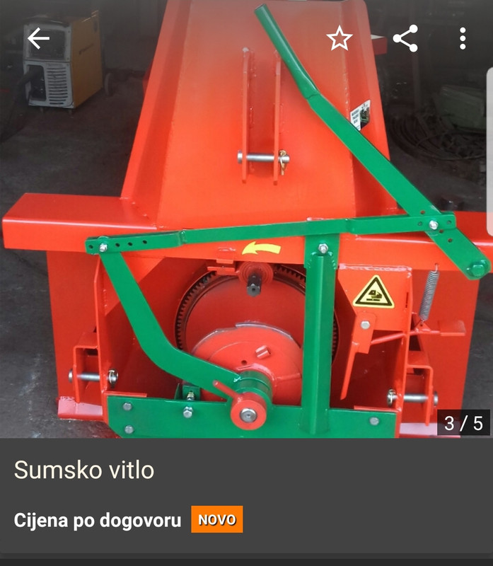

To koliko ti radiš to prolazi, nešto manje i za sebe, imaš prejak traktor za to vitlo. Možda tebi sad to ništa ne znači, kao mnogima koji tako rade povremeno da sa tim radiš nešto ozbiljnije, to nebi ìšlo. Zato malo pišem neka tu nek se nadje . Kada se radi ozbiljnije i više posla to se nebi uklapalo. Jedan primjer- ti sa tim traktorom od 100 konja možeš u dobrom uslovu povući 2 kubika. Neka vitla koja sam ja radio za traktore od 35 konja isto toliko mogu povući. Moj šurajk ima jedno od mojih vitlova i izvukao je 1000 kubika i nikad mu nije pukao lanac al je 16b, lanac nije još ni za mijenja je. Vitlo nema ni lamela, ali kada je sve usklađeno ili vuče ili gasi traktor i ništa drugo. Mnogi se kunu u lamele, ok-al moj stav je ukoliko sve nije dobro usklađeno nema ozbiljnog rada. Recimo kvačilo na lamelama se podešava da ima dobru vuču ali bez viška sile i to tako treba da funkcioniše.

Da ali prednja je nisko, doboš širok 30 cm pa da lijepo slaže, kao Češka vitla. Treba čovjeku samo da izvlači iz potoka, nije za odvoz, ali diferencijal od kamiona. Ovo je večno. Nema propinjanja traktora i nimalo ne cuga traktor. Ovo je starija slika. GALERIJA 279.jpg
