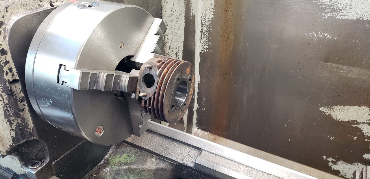

To je umo, trpi tokarski i par stotih ovalnosti. Radni stroj. ;) sa cim je dotjerano na zeljenu zracnost, honerom ili smirglom?

Ne razumijem se u te motoriće ,a lik sto je donio reče tomos. Na mjeru sam šmirglao sa 4-5 različitih papira dok nisam dobio zeljenu obradu. Ovalnosti je bilo na drugom kraju stota ,dvije pa je eliminisano.

Što će mu, ionako se cilindri ne rade na tokarskom stroju, iznimno je teško radi kanala u cilindru /"odbija" nož od obradka/ i za većinu treba priprema za suport jer ak se pakne stežu dolje na pera od cilindra, osim što može puknut pero/a, dolazi do deformacije, ne valja mjera kad se otpusti. Naravno, ljudi to rade, majstor to napravi da je savršeno, ali na glodalici je puno jednostavnije i sigurnije radit obradu.
Slažem se ,sreća pa je gus i nije odbijalo 5 španova po desetu i proslo je dobro. Imam za ovakve stvari antivibrirajući nož od vidije sa trokut pločicom. Ovo sve ovako prolazi kod nasih ljudi da prodju za male pare ali zna se kako ide obrada motora. Opet ovo je sitna buranija biće to njemu super.

Tehnički, na cilindru ne smije bit obrada kao staklo. Kad se dotjera na zračnost honerom, vidi se "mreža" od honera. Kao isprepletene spirale, koje služe za zadržavanje ulja. Dosta bitno kod razrade. Čak ni novi klip nije gladak kao staklo, isti razlog. To su sve male mašine, igra apsolutno sve i podnosi sve, ali ako se ide na T15 termogrupu ili slične jače, sa puno okretaja, tu treba ispoštovat obradu. :ppozdrav:
33,442
Ništ od honera, a ni onih bruseva. Čim je bliže staklu bolje i lakše se vrti.
@nedimN Ovak sa slike izgleda ok obrada (y)

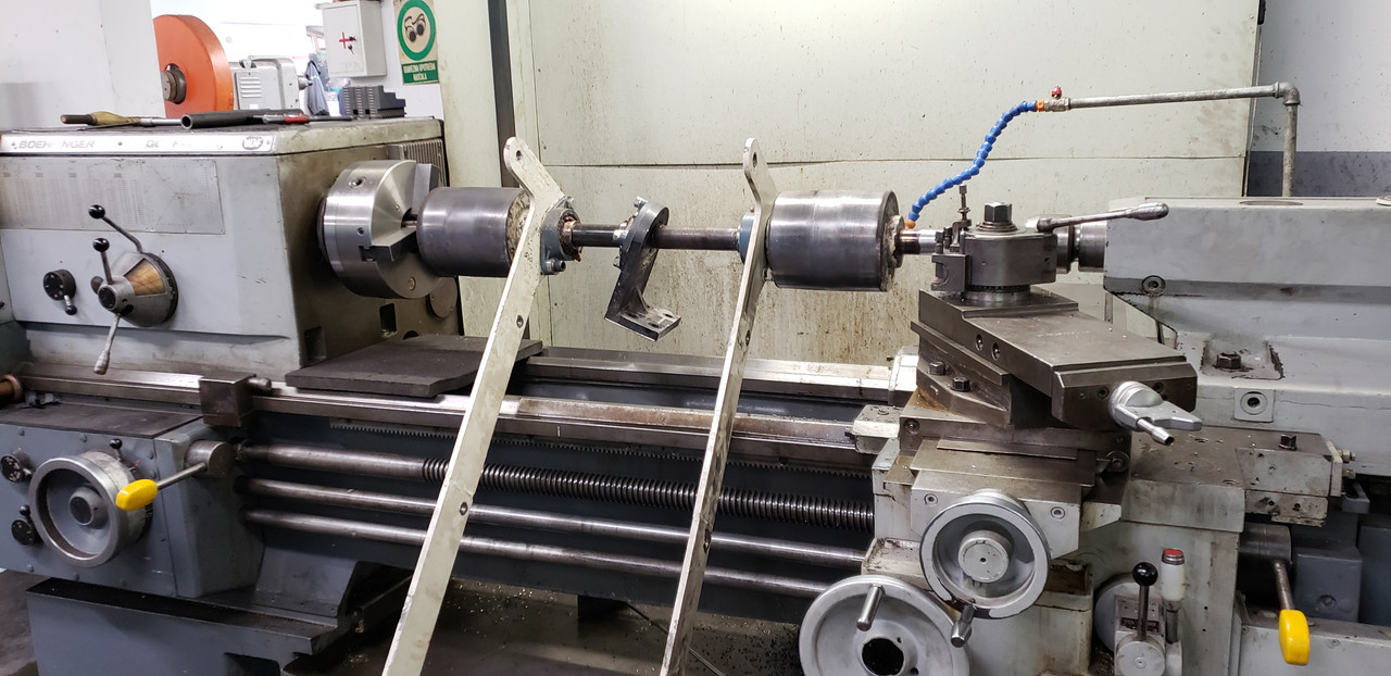

Danas jedna hitna intervencija :) zove me direktor gdje si sta radis ,mozes li ikako doci zapelo je ,gori sve haha. Donio mu neki jaran osovinu sa valjcima ,vozi traku i poderalo mu rukavac za ležaj skroz. On navario dok sam ja doso i opucam uradim na mjeru i poso gotov :D
