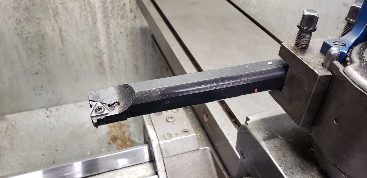

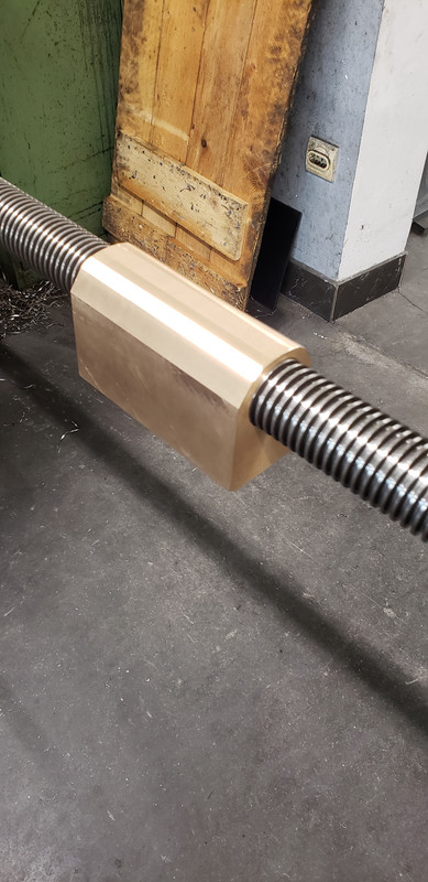

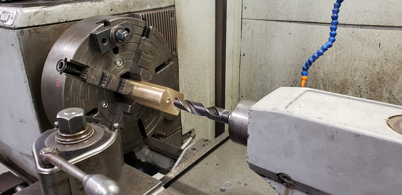

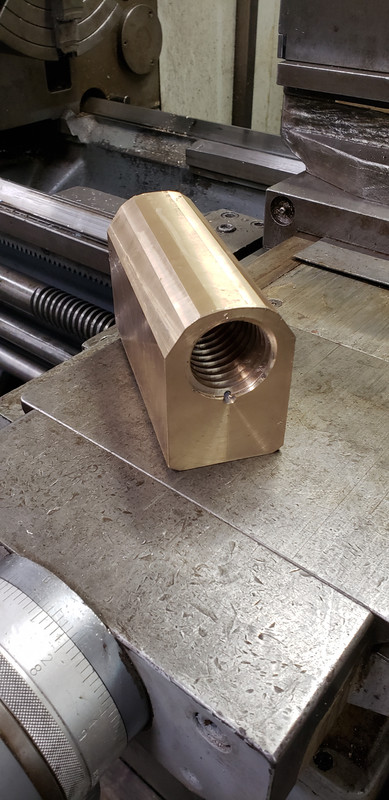

Evo i matica je gotova navoj Tr 44x6. Uz sav taj trud šlag na tortu je lijevi navoj :) Veliki plus je dobio direktor jer mi je donio originalni nosač sa pločicom za trapezni navoj uspona 6. Ja tamam počeo pripremati stiriju ,kaze ostavi to i dodji vamo da vidis nesto :D
Jel dužina 100 +mm
