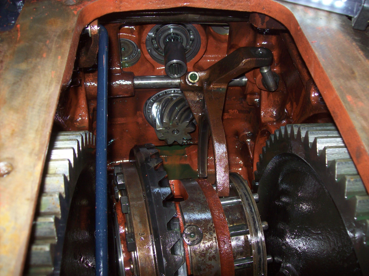

dns sam na žalost vidio još jednu glupost/problem...
pedala od špere uopće nije u funkciji,stisnuta je prema dolje ,naslonila se na pod,,onak lamata bez veze,,
ja.ju dignem ona pade,,
znaci da je ostala "uključena",iako nije uključena ,jer pri oranju sam,skužio da ne funkcionira..
nemam pojma,,sta bi moglo biti,i koliko je ozbiljno...
pozz..
jel zna možda netko,koliko je ovo posla,da se popravi špera,,
kako to izgleda uopće ,vremenski itd.?

Za popravak špere treba dobro zapeti, pogotovo ako treba sve vaditi van.
Otprilike ovak to onda izgleda.

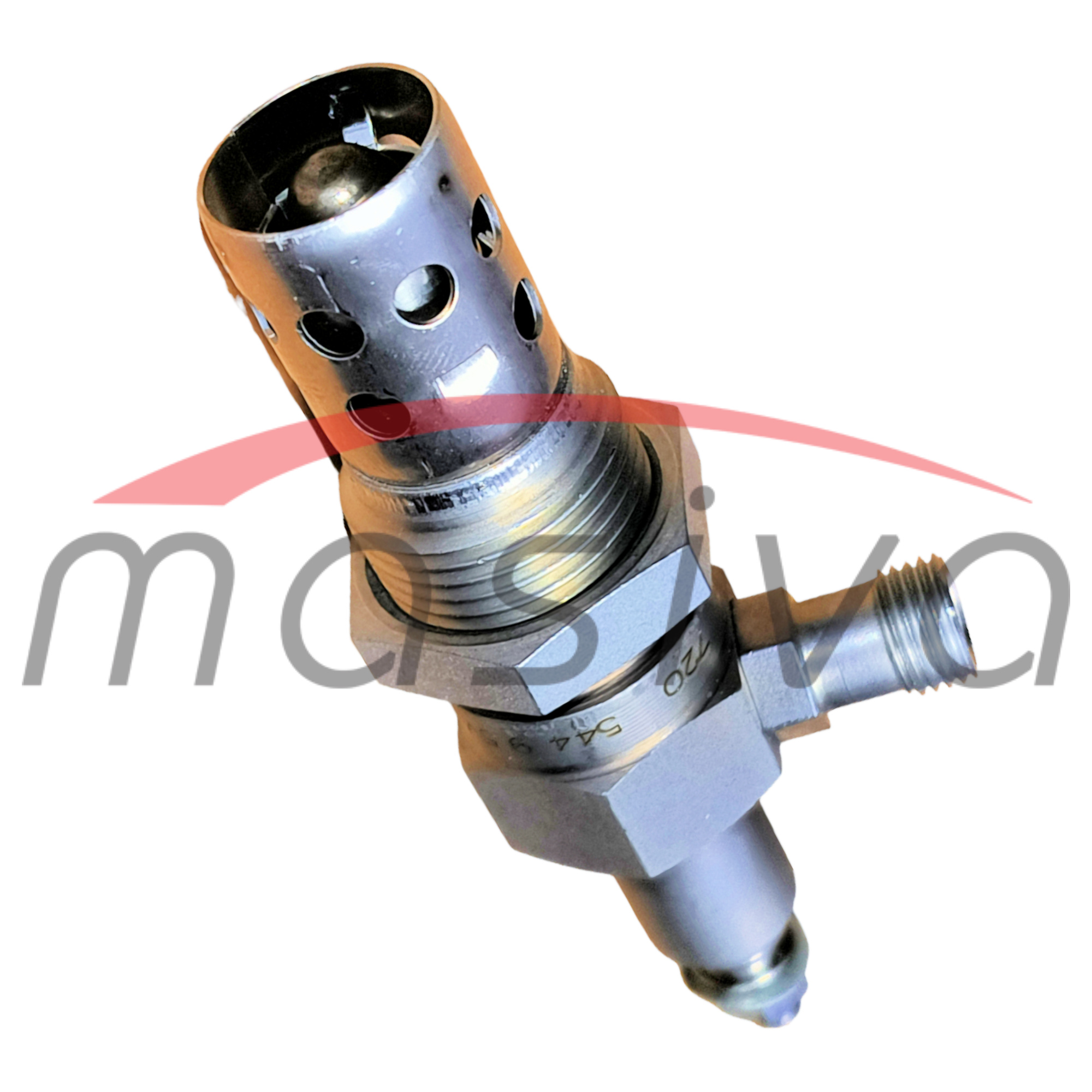

pozz svima ,
složio sam grijač ,sa ovom dodatnom posudom za naftu ,
sve funkcioniralo lijepo,
testirao sam grijač ,zapali se,,
ali sad nakon desetak dana dodjem do traktora,
posuda prazna,nema nafte u njoj 😐
dok je stajao traktor,iscurila je nafta očito kroz grijač ,,
grijač sam kupio novi ,u Masivi..
jel to znači da je neispravan ili?
(ovaj sam kupio)
goran007
12 Sij 2014
106
pa u granu usisnu,,kroz grijač ..
a ovdje neko na forumu je napisao,
da bi grijač trebao imati bimetal u sebi,i da zatvori curenje nafte,čim je neaktivan
6,582
Da li je još nafta u usisnoj grani ili je sagorjela ili je možda završila i u karteru za što je tvrđeno da nije moguće?
865
Gorane pa lijepo smo već pisali da je taj grijač u našim klimatskim uvijetima daleko veći rizik (i potencijalna šteta) nego korist. Da živimo u klimatskoj zoni gdje temperature redovito idu daleko u minus a traktor se mora koristiti svaki dan - vjerovatno bi imao garažu za taj traktor (i traktor sa grijanom kabinom.....). Ispravan torpedo će upaliti bez problema u našoj 'zimi', a daleko prije ćeš imati problem sa smrzavanjem nafte, nego da neće sastaviti jer nema predgrijavanja.
Razumijem želju da si sve to složiš, ali potrošit ćeš vrijeme i lovu - a konačni rezultat minimalan.
7,600
pozz svima ,
(ovaj sam kupio)
6. i 7. studenog ove godine smo raspravljali o ovoj problematici na temi pod naslovom "Zetor".
Ovo je sve dobro poznata problematika u praksi s takvim grijačem, nikakva nova pojava.
Takav grijač "na baklju" bi bio suviše slab "bez nafte", da bi njegov cekas koji se žari dovoljno zagrijao usisnu cijev i osigurao hladan start na jako niskim temperaturama.
Vrtimo se u krug s tim grijačem.
goran007
12 Sij 2014
106
poz,,hvala svima,,
a da,pricali smo vec o grijacu,,
mene vise zanimalo jel stvarno danas covjek ne moze nista kupiti da valja,,
eto ako novi grijac propusta naftu,
onda ga j...
probat cu staviti nekakvu pipu na ti cjevcicu sto ide od boce,,
pa da tako ostane,kad sam vec slozio
:ppozdrav:
31,199
Da se ne mučiš z pipama...
SAME ima elektroventil, koji otvara dotok kad se uključi grijač ;)
