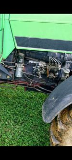

ima li nekome nešto čudno na ovim slikama?
rezervar/crijeva/pumpa?
Kod mene na Dajcu je isto tako spojeno ako dobro vidim.
Primijetio sam da Torpedo inače ima to drugačije spojeno. E sad dali je to zbog toga jer obično na TD je Rikard Benčić pumpa dok je na Dajcu većinom Bosch ili Bosch Kiki.
