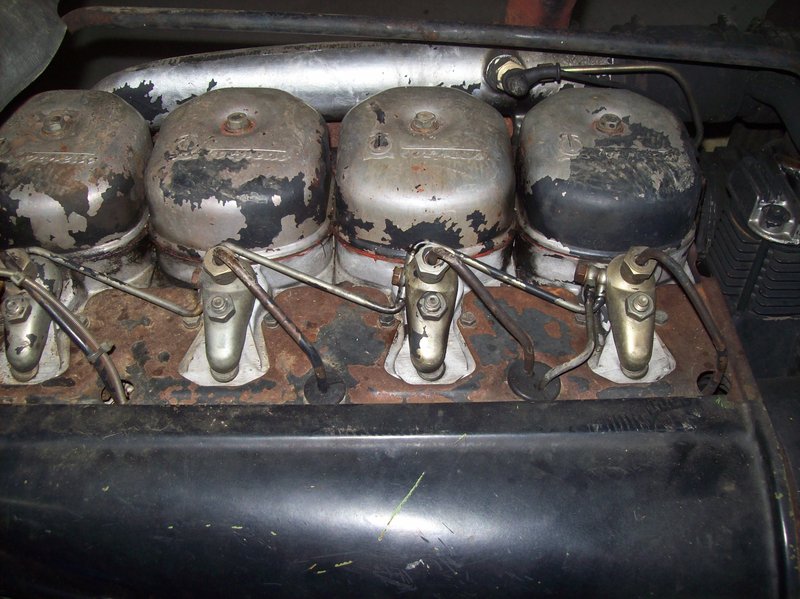

pozdrav ,nedavno smo kupili Torpeda 7506 a,
primjetio sam da mu grijač ne radi,
isto tako elektromagnetni ventil mu nije u funkciji ,tj.uopce nije spojen na Bosch pumpu,
jel moze neko reći gdje se on spaja na pumpu ?
ova cijevčica di pokazujem prstom,ona ide od njega,
hvala unaprijed
1,057
Ako se dobro sjećam na mom traktoru to je bilo spojeno na prelivni ventil na boš pumpi (onaj koji propušta višak goriva iz pumpe natrag u spremnik i ide preko prelivnih kanala). Torpedo bi trebao dobro paliti u našim uvijetima i bez toga, ja sam svoje poodavno demontirao. A ako taj sustav propušta naftu u usisnu granu - možeš imati problema.

aha,mislis da onda bolje ne spajati taj ventil?
dobar grijač i trebao bi paliti onda jel ..
a sto misliš o ovom filteru što stoji "naopako",?
bivši gazda kaže ,da nekad na minusu zna smrznuti nafta u dnu,zato sto stoji naopako,pa kaze da odgovara nesto od golfa dvojke,neki sistem,pa da filter stoji uspravno.i onda ne može smrznuti
1,057
Mislim (a to je drek znati) da taj traktor nema drugi grijač, osim ovog sa naftom. Ako je traktor ispravan upalit će bez problema bez grijanja. Što se tiče smrzavanja nafte to je drugi problem po zimi i to ovaj grijač ionako neće riješiti. U našim uvijetima dovoljno je točiti zimsku naftu ili neki od aditiva u spremnik. Filter goriva stoji okomito, nemam pojma zašto je tako i kako istera zrak iz njega. Ja imam ugrađen posebni predfilter nafte prije AC pumpe koji pokupi veliku većinu nečistoće, to mi se pokazalo najbolje riješenje na svim traktorima.

Ak baš treba grijač za njega onda ima za kupiti i suhi grijač. Taj radi bez nafte i onda te neće mučit brige koje te muče sada.

👍pa ovo je moj grijač ,standard jel,sto se ušarafi u blok motora
to bi trebao biti mokri grijač ili?
a taj suhi što spominješ ,di se ugradjuje?

Ima zimske nafte svaku godinu, dodaju oni aditive po zimi, samo ponekada ih 'iznenadi' hladno vrijeme ili natočiš neku zaostalu naftu od ljeta. Za plavu naftu nisam siguran kako stoje stvari.
33,396
Grijač bi trebal biti u usisnoj grani (takozvani mokri, ali na skoro svima je nafta otpojena)
Ako misliš ugrađivati suhi grijač onda ga stavljaš umjesto indikatora začepljenosti filtera ako ga uopče imaš, trebal bi biti.
Ako več sad na Torpedu ili dajcu trebaš grijač onda to prodaj čim prije nekam u Južne krajeve....
U zadnjih desetak zima se smrzne voda koju si utočil na neki način u rezervar.
Filteru je skroz svejedno kak stoji kaj se smrzavanja tiče. Istina Bog, onaj kaj stoji drugačije ima u dnu onaj zaobljeni dio pa mu on dođe kao taložnik...
Možeš, ako baš hočeš i ako buš imal problema, ovog eliminirati, a negde za filter od cvaje ugraditi nosač i staviti takav filter.

Meni su dali suhi grijač i išao je na isto mjesto gdje i ovaj mokri, praktički nikakva razlika(barem vizualno) osim šta nije imao priključak za naftu.
Naravno nisam gledao u kutiju jer sam tražio grijač, nisam ni znao da ima suhih grijač za njega. Tek sam doma vidio šta su mi dali🙄
