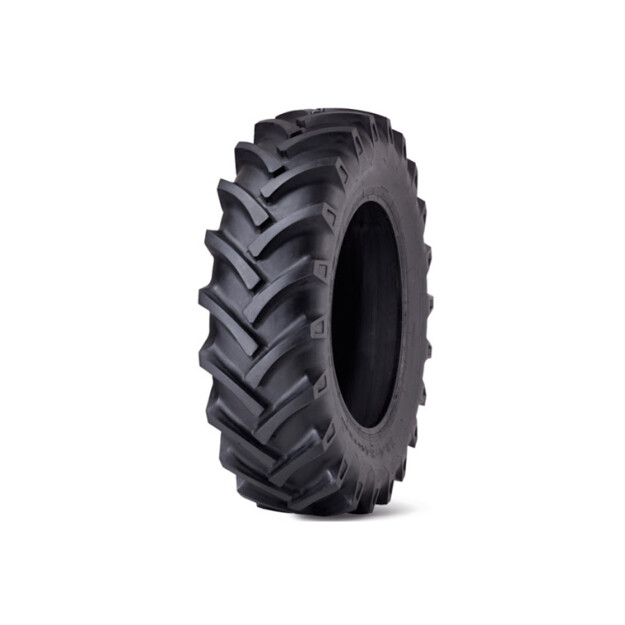

Pozdrav trebam uzimati zadnje gume 16.9 r34 (420 85 r34) gdje je najpovoljnije za sad sam našao u vulkalu najpovoljnije 4.850kn petlas, neznam cije au to gume i kakva je kvaliteta
7,024
Radijalke su malo grbave i zato su skuplje ;) . Nemaju bočna ojačanja kao što imaju dijagonalne i zato su mekše, ali se i lakše bočno oštete (nisu preporučljive za šumu).
