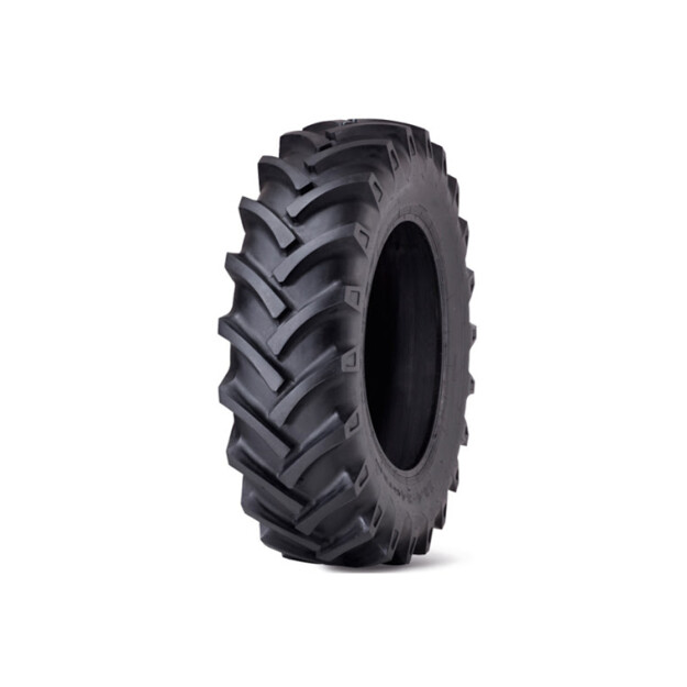

Proxima dobila nove cipele, 1 150€ Mitas. Cultor su bile oko 700€, ali su made in Serbia pa sam odustao.
    68.3 KB · Pregleda: 61
    52.4 KB · Pregleda: 61
    167.7 KB · Pregleda: 63
MilanZetor
7 Lis 2011
6,726
Ma obje, ukupne cifre sam gore napisao. Cultor rd01 320€ u Vulkalu, a Mitas 540€ u Dom Kž. Očekivao sam da su malo jeftinije ipak.
MilanZetor
7 Lis 2011
6,726
Da, skupo. Ni ja nisam očekivao toliko, ali tako je kako je. Ne vjerujem ovima srbijanske proizvodnje. 540€ po komadu gore sam napisao.
