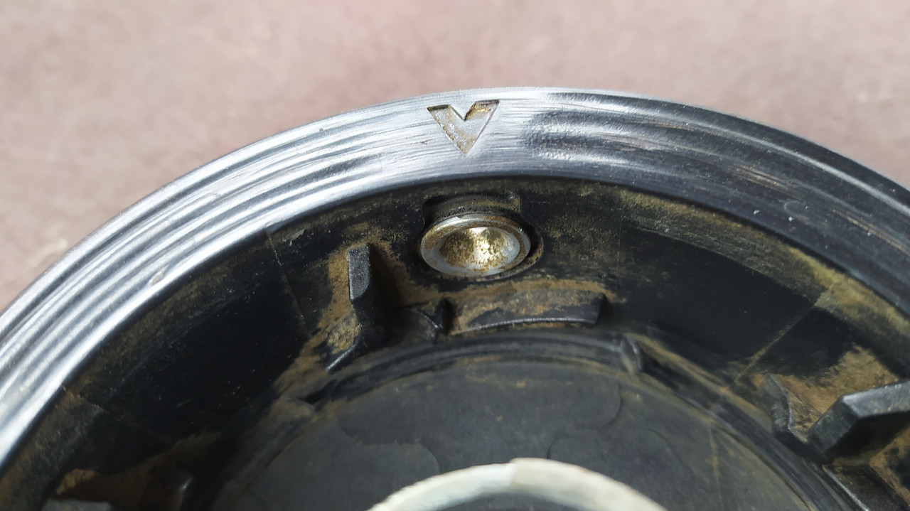

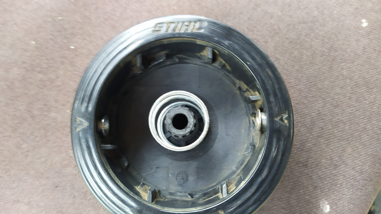

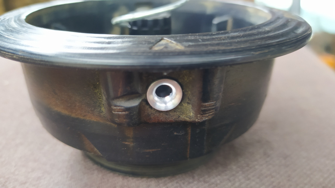

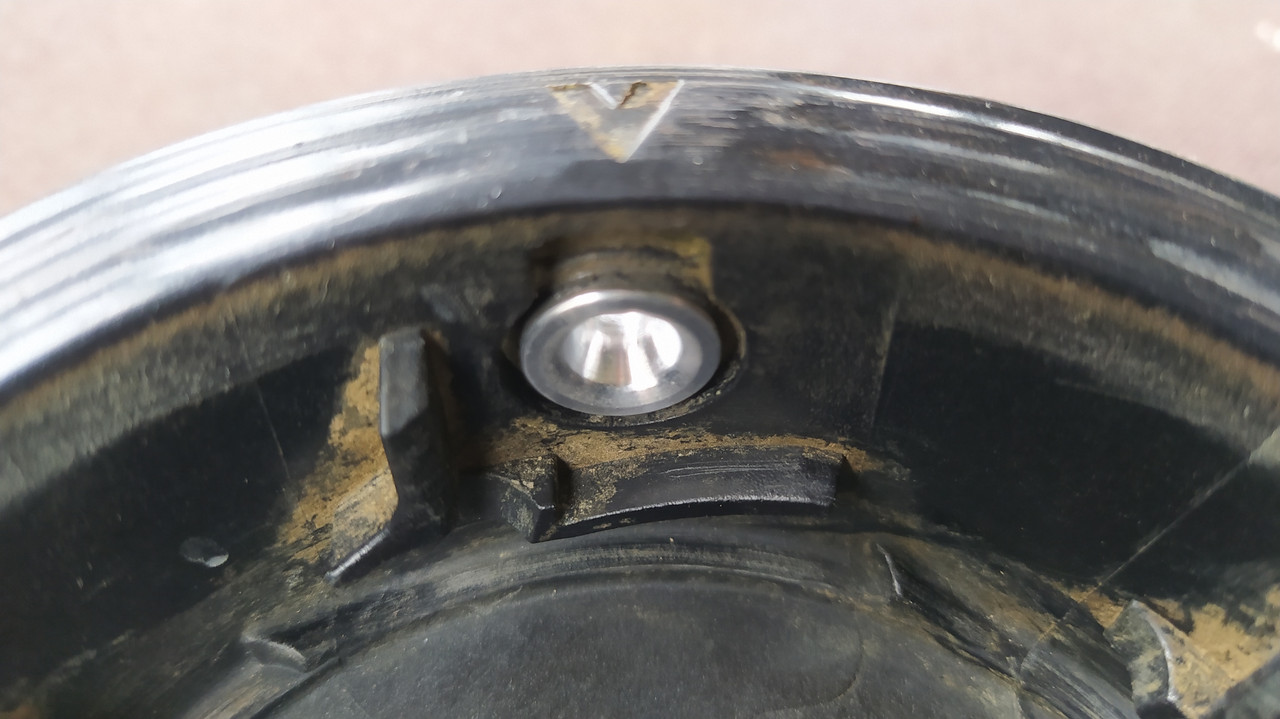

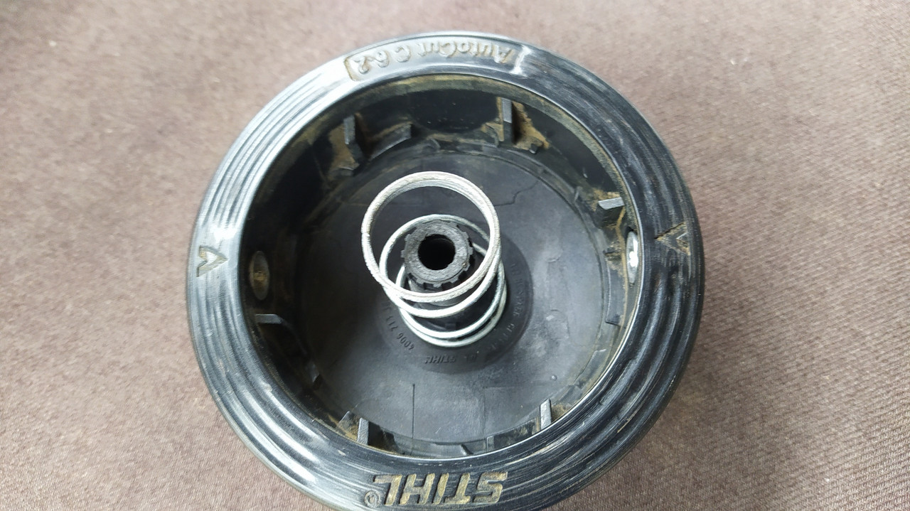

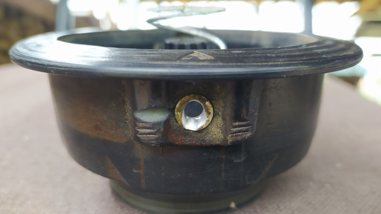

Evo slika:
Stara, pogled iznutra i izvana.
Nova, pogled iznutra i izvana.
Djelomično gurnute prema unutra.
Možda bi najbolje bilo povečati promjer. Duršlogom? Premazati nečim pa pustiti da se otvrdne (čime)?

nabij je s vanjske strane sa nekim konusom ,,kaj več najdeš doma ..ili napravi konusni trn .
Iznutra nasloni na neki čvrsti oslonac
Hvala. :ppozdrav:
To sam mislil pod opcijom "duršlogom" (valjda se službeno zove konusni probijač). Samo moram vidjeti imam li odgovarajuči i biti dosta nježan.
