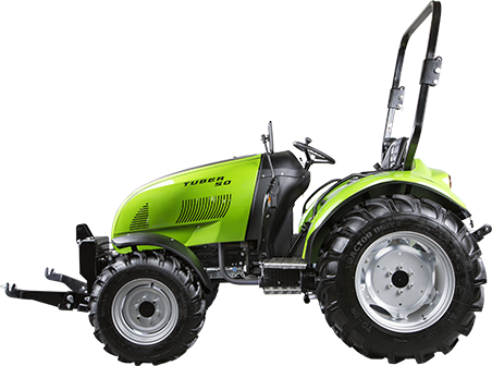

traktor za cestu super...ajd, i u blatu ide (opet prijevoz), i s malčerom u manjoj travi ide...al bogme oranje mu je već puna kapa...
znači, lakši poslovi, i čini mi se da moraš biti niži od metar osamdeset i cipela ne veća od broja 43...meni je dosta tijesan...
i osjećaj je da je višlji od vladimirca... 🤭
e da, zaboravih...ne vidiš priključke u radu s njega...

Ostali članovi izgleda nisu zainteresirani za komentirati baš ovaj stroj,meni se čini po fotkama da je malen,ali izgledom je novi,nije ni mala cijena,ali zabrinjavajuće je da ne možeš vidjeti priključak iza sebe jer kako vozač vidi šta radi iza sebe,to je samo po sebi opasno i riskantno........a netko je u prijašnjem postu rekao da ne vidi ni ispred dovoljno dobro,znači totalno nepregledan,više za transport i hobi poslove. Treba duboko ići u promišljanja i u samu tematiku pokušati proniknuti.

Ako se ne varam ta verzija je imala problema sa hlađenjem zbog prezatvorenosti svega oko motora. Mislim da je takav isti i jednog čovjeka iz mojeg kraja i dok nije izrezao otvore sa bočnih strane ko na novijim stalno ga je to zezalo. Imam osjećaj da se tu prek haube jako malo vidi, a i ove poluge hidraulike dolaze sa navarenim flahovima ispod njih za pojačanje?
