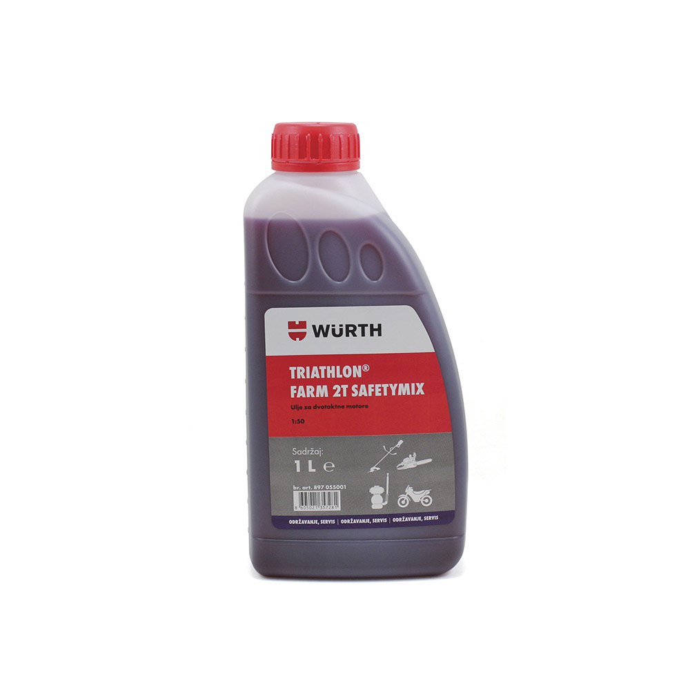

Ja sam prošle godine kod sadnje koristio ovo wurth u nekim kineskim motornim bušačima. Trebalo 4000 rupa izbušiti pa sam isto gledao kako da uštedim jer se potrošilo skoro 2 litre ulje 2,5% ide mješavina u njih.
I mogu reći da sam zadovoljan. Oko 40 kn sam našao litru u lokalnom željezaru. Ne dime, odradili su i više posla nego sam mislio da će odraditi. Nakon toga stajali godinu dana, i mješavina u njima godinu dana stara. Evo sad upalili ko da sam jučer sipao gorivo u njih i dalje buše rupe kod kolege za ogradu.
A za sve ostale strojeve koristim husqvarna full sintetika. Neću reći da je to najbolje... Ali potrošim litru do dve ulja godišnje i nije mi baš bitno koliko košta ulje, a svi ga hvale :). Iako....oregon full sintetika je 40% jeftinija... A ne vjerujem da ima ikakve razlike....
