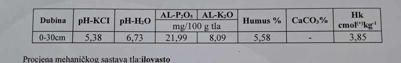

5 % humusa jako upada u oči, dapače bode. o_O
3,682
Zasto bode? Pa to je jos super humus...moj kraj ima 1.5-2... ja imam stajsko gnoj pa odrzavam na 2.8 i vjerojatno usio nesto dignuti u zadnje vrijeme...
1,168
sa 2 % tvoje zemljište je još duplo bolje od mojeg. Zato mi 5 % izgleda kao provokacija, i onda još pita kako to popraviti....
3,682
Oprosti, nisam shvatio sarkazam 🫣
A i ph mu idealan..ja imam 3.8 😵‍💫😵‍💫😵‍💫😵‍💫

Što ovdje treba popravit?,tj.sta raditi dalje.?
Ovdje dalje popravljati K2O da se izjednači s P20. bacaj znači 0-20-30 ili 7-20-30. Provjeri koliko ti je KIK koeficijent . njega kad znaš npr 15 pomnožiš ga s 10 (15x10) i dobiješ koliko ti plo moze maksimalno zadržati kila N u nekom trenutku. za 15 je 150KG N , sve preko toga odmah odlazi jer se ne veze za ništa. KIK je manji za laka i veći za teža tla i ovisi o dosta faktora. , PH i humus ti je super ali da bi ga održao nemoj žetvene ostatke odvoziti s parcela, te baci ponekad Suplagran da dobiješ Ca u tlo jer se on iznosi s parcela. Provjeri jos koliko ima Bora i ostalih microelemenata.
