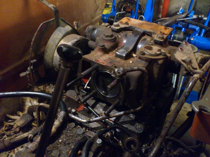

Ok, znači to sam napravio. Kad sam odvojio prednji poklopac ispao je onaj veliki O ring sa metalnim prstenom.
E sad, trebao bih vjerojatno klip izvuć van. Na koji način?

Samo ručno poluge podići i malo bi trebao ići van malo i onda samo potegnuti jer ga sa zadnje strane ništa ne drži.

Ovako je kako je na slici, van više ne ide kolko god dizao poluge
2,865
Ako nije blokiran trebalo bi ići van, a rukom se da pogurati prema unutra? Ja sam svojeg prije 6 godina ratavljao pa se više ne sjećam najbolje ali bez problema sam ga skinuo van

Ipak sam išal odmah probat ga izvuć van, ne mrda nikud.
Probao gurnut unutra i isto ne ide, lupio par puta sa komadom drveta i isto ne mrda?

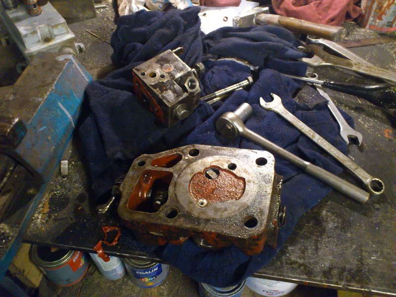

Danas stigli djelovi za hidrauliku.
Pošto klip nisam mogao izvući van morao sam skinut i zadnji poklopac pa sam ga izbio na kraju van.
Za sad sam promijenio skoro sve gumice koje sam dobio u setu. Ostale su mi dvije od osovine koja diže poluge i još dvije za koje pretpostavljam da idu na razvodnik za vanjsku hidrauliku. Na klipu sam takoder stavio drugi O ring i onaj teflonski prsten koji baš i nije na mjeru, čak sam razmišljao da ostavim stari.
Sutra ću to lagano probat sve složit natrag i vidjet jel bude proradio hidraulik.

Draško
20 Sij 2012
1,008
Onda super.
Inace ja sam ih par slagao, pa sam ukupao jos jedan kanal na klipu za gumic i onaj teflonski prsten, tak da su prakticki dvije brtve, ak jedna propusti druga je jos tu. Pokazalo se jako dobro rjesenje, pogotovo ak je vec malo cilindar ostecen

Čemu služi taj prsten od teflona?
On je tak i tak razrezan a i nije baš na mjeru.

Hidraulika složena, upalim traktor, lijepo diže i spušta. Prikopčam roto kosu da probam pod opterećenjem i sve ok, lijepo digne na ler gasu. Skužim da hidraulika opet pada kad ga ugasim al ok, nije toliko bitno. Nakon par dizanja i spuštanja odjednom opet hidraulika popusti i lagano padne i više ne mrda. Znači opet negdje nešto popustilo. Ne kužim koji vrag se događa?

A kakva je situacija sa uljem i filterom,dali se oseti neko opterecenje kad probas dizanje I dali se oseca da struji ulje odnosno vazduh kroz cev od pumpe do hidraulika,probaj olabavi malo ona dva srafa sto drze cev koja dolazi od pumpe ispod sedista i upali traktor da vidis dali pumpa gura ulje

Ništa, nikakve reakcije i opterećenja nema. Pumpa je ok jer kad povučem ručicu vanjske hidraulike osjeti se opterećenje na motoru a i priključio sam kiper prikolicu i uredno diže.

Ne znam,koliko se videlo na slikama nije tamo bilo nista toliko lose da nebi mogao da digne ni prazne poluge
