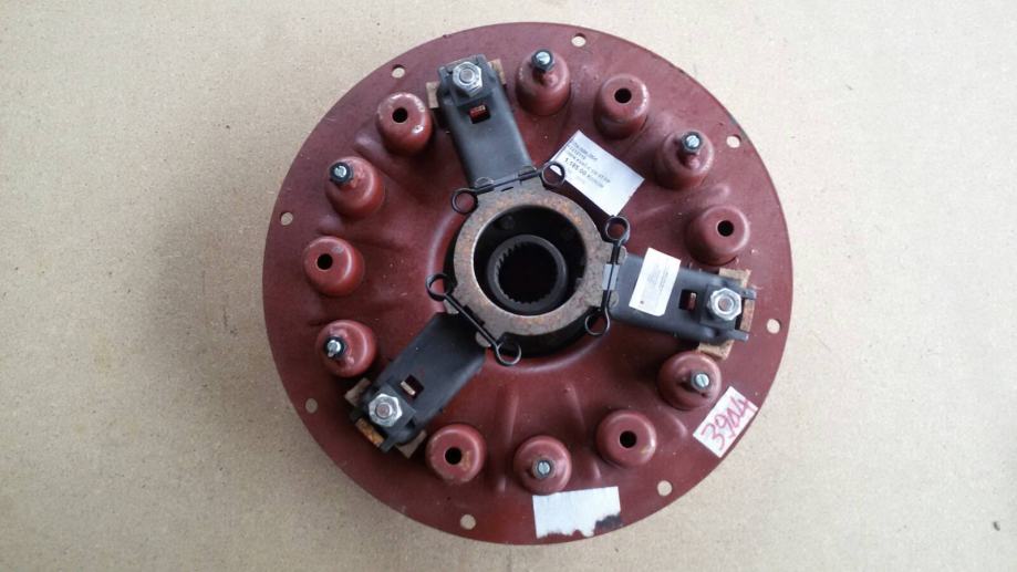

Pozdrav. Dali netko zna otprilike koiko udaljen mora biti ovaj potisni prsten( ovaj dio di potisni ležaj pritiska)?
Korpa je vani i složena za uradnju . otprilike bi štel naštelati da nemoram poslije kroz onu rupu. na ovoj slici sam kotirao do ovog vanjskog poklopca ali može i do srca lamele itd...
33,687
Znam ja točno samo ne napamet.
Pogledam kasnije pa javim.
Kod štelanja korpa mora biti stegnuta na zamajac i lamele u njoj.
33,687
Vako veli čitulja za taj tip kvačila:
Kad je poštelan drugi stepen istisni prsten se postavlja u odnosu na čeonu površinu zamajca na odstojanju od 38,5 mm.
