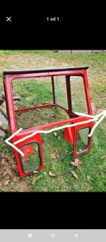

Pozdrav ekipa. Jel netko znade koliko je širina takve kabine tu u najširem dijelu? Nemam gdje izmjeriti, a neznam dali će ići u kombi.
Hvala

Hvala. 155cm mi je ulaz u kombi pa da se ne vozim bezveze 100km ako ne ulazi kroz vrata.
