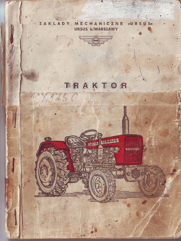

Ursus C-355 VELIKI
  • Temu pokrenuo passat003
  • Datum prvog posta
29,527
A kaj ti nije blo dovoljno okrenuti prednje felge?
30,535
Jel si vadil skroz van ili samo kolko ti je trebalo?
30,535
Sad si več bil na pol puta pa sam mislil da si vadil i razradil da bude lakše vratiti i po potrebi opet raširiti.
Marko355
16 Lip 2008
5,606
Sad su razrađeni već, a i ne planiram vraćati, jer mi ovo odgovara za sve.
senpai
23 Lip 2020
817
jeli to ima kakvu kajlu ili zlijeb po sredini? dali samo taj prednji kraj drže dva ta U šerafa?
dado6340
31 Svi 2013
4,936
Sa donje strane bi na onom U vijcima trebao biti neko kao zub koliko se sjećam a na unutarnjem dijelu trapa ima rupa gdje taj zub upada.
Marko355
16 Lip 2008
5,606
Jeste, jedan od U-ova ima kao stift zavaren i sa donje strasne je rupa. Znaci trap se ne može podešavati po želji, nego 125, 135 i 150 sirina traga.
Poretti1989
31 Lis 2021
1
Pozdrav svima,
Mi moze tko objasniti kako koristiti one 3 ručice sa desne strane koje upravljaju hidraulikom prilikom oranja.. nazalost sa obzirom na starost traktora ne vide se oznake..
Dali mi moze tko reci/slikat kako da dobijem maximalnu dubinu pluga.. odnosno kako moraju biti ručice .. u kojem položaju.
Hvala
30,535
Tema je veliki medo 350, 355, 360, a ovo su upute za malog medu 335 ;)
zgzac
3 Kol 2012
2,737
A kaj nije to isto na svima ??
Ako nije, priznajem grešku.
30,535
A kaj nije to isto na svima ??
Ako nije, priznajem grešku.
Priznaj i kupi velikog medveda pa da vidiš kak bu on fučkal tam u onaj tvoj testni breg ;)
