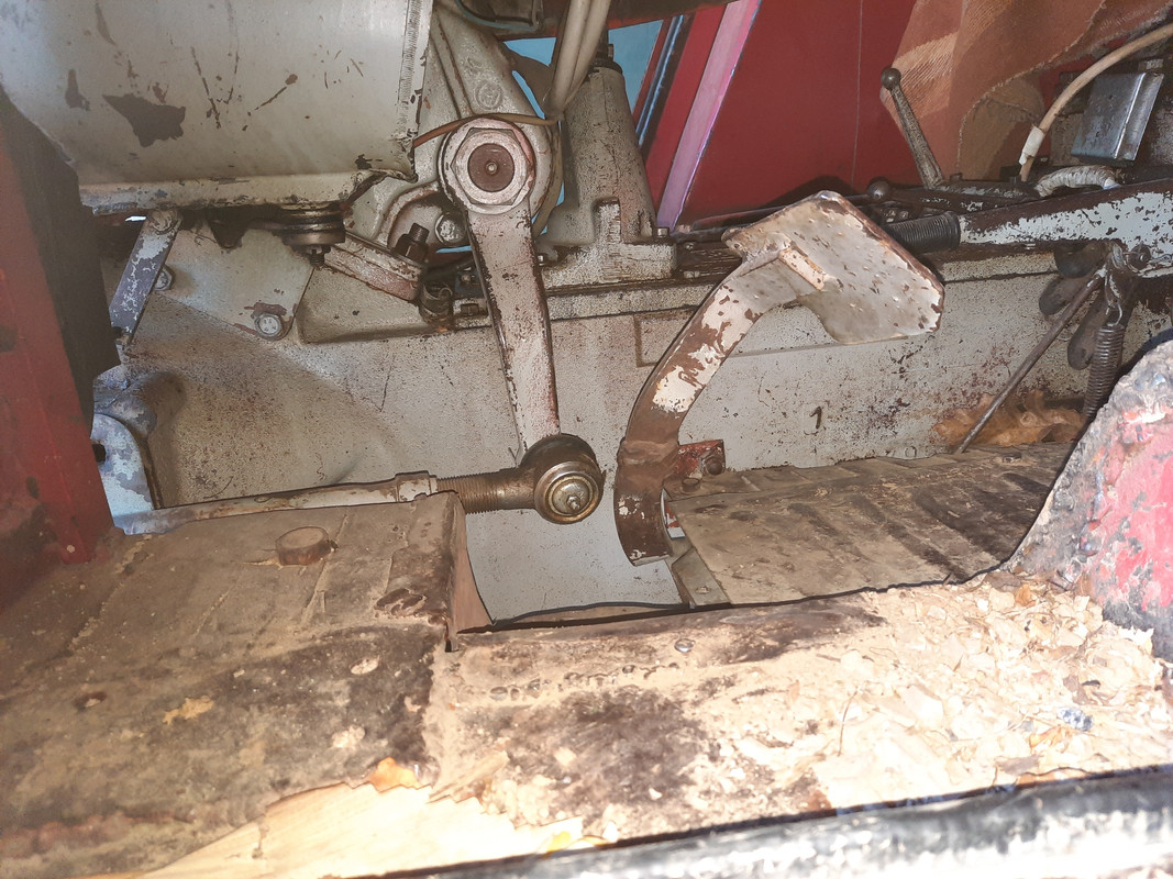

Da, obično je na svakom tvrdo kvačilo ali to je na mom C360 prepravljeno prije možda 10 godina i sada je kvačilo otprilike kao na Zetoru, možda i mekanije malo, znači rukom mogu pritisnuti bez problema pedalu, ovako to izgleda....
