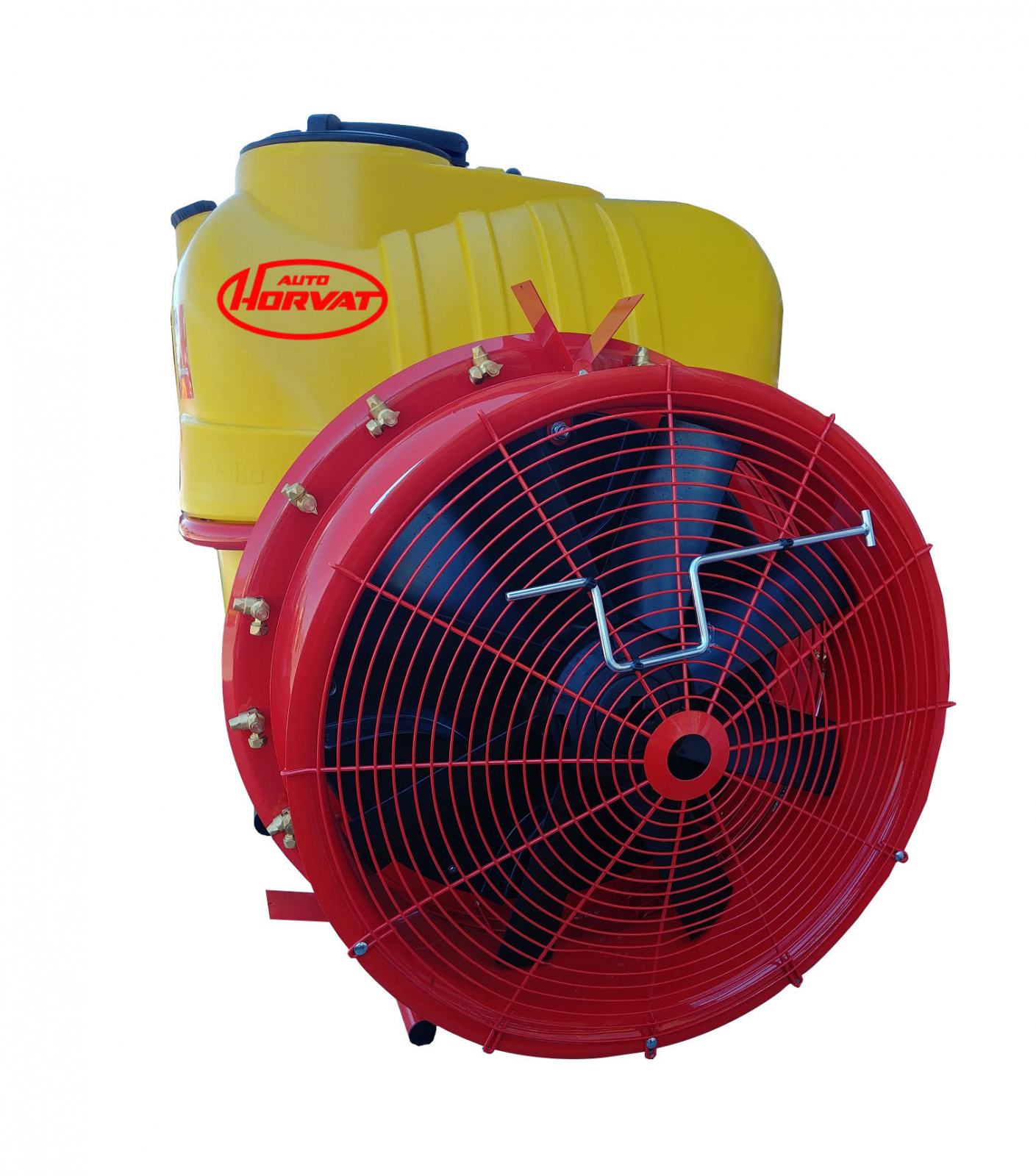

Pozdrav,
planiram kupiti nošeni atomizer. Imam jedno pitanje za kolege koji se već duže bave uzgojem. Do koje visine vam lijeska naraste prije nego krenete s pomlađivanje, pretpostavljam da nije preko 4 m (izuzev Nenada). Bitno mi je za maksimalnu visinu špricanja. I otprilike koliko škropiva potrošite na 1 ha.
Hvala puno na odgovorima :)
Plemeniti
16 Pro 2008
1,725
Kojim traktorom to mislis nositi?
Sama visina i nije toliko bitna koliko sama dubina i gustoca krosnje,,,
Prskanje lijeske nije isto kao i prskanje jabuke i slicnih vocaka jer krosnja lijeske znade biti i 4+ metra sirine a to treba probiti ukoliko se zeli "kvalitetno" zastiti,,,
Ja nebih isao ispod 80 cm promjer difuzora i po mogucnosti sa zakretanjem krilaca,,,
Lijeska se prska polako i sa dosta velikim kolicinama vode,,,
Ja primjerice trosim oko 800 lit. za svako prskanje,,,
Za pomlađivanje orijentir nije visina,,,
Rezidba bi trebala biti balans između onoga koliko vockama dajes i onoga koliko one to mogu iskoristiti,,,
Naravno kod rezidbe treba se voditi i briga o prozracnosti krosnje a kad imas prozracnu krosnju na vrijeme ces dobiti i izdanke koji ce zamjeniti stare grane, nebitno radi li se o stablu ili grmu,,,
Nonsense
13 Sij 2017
67
Hvala pelemeniti na odgovoru. Ma pomlađivanje sam spomenuo samo iz razloga jer me zanimala otprilike najveća vsina koja se postigne lijeske, jasno to ovisi o uzgojnom obliku, agro i pomo tehničkim mjerama itd. no čisto informativno, jer zapeo mi je za oko jedan atomizer
ono zbog čega mi je zapeo je jer se mogu i grane namontirati pa mogu ga koristiti i za pripremu zemljišta itd. No u razgovoru su mi rekli da može špricati do 4-5 m visine. Pošto se slabo kužim u atomizere svaka preporuka bi mi dobro došla. Znam da ima još župan, leško itd. Traktor je štore 402 super. Razmak između redova 5 m. Muka mi je više od ručnog špricanja, pa u ove godine uložiti u atomizer. S druge strane možda se u jednom trenutku planiram baviti i uzgojem orasa ili kestena, ali s obzirom na visinu orasa gledam i s tog aspekta atomizer, makar mi to trenutno nije presudno, bitno mi je za lijesku sad, a ovo ko zna kad i ako će biti.
blackout
1 Ruj 2017
478
Ja sam kupi Agromehanika AGP 500 ENU isproban jesenas na mladdm nasadu koji ulazi u drugu vegetaciju tako da ti ne mogu reći koliko će biti dobar kada nasad dođe u rod ali po svim parametrima bi treba biti dobar
Plemeniti
16 Pro 2008
1,725
Ma bit ce on dobar za tvoje potrebe sigurno,,,
Malo ces se morati igrati sa diznama, pritiskom i brzinom prohoda dok ne skuzis koje ti najbolje odgovaraju,,,
blackout
1 Ruj 2017
478
Ma biti će kako ne, ma da se to bez problema uštimati potrošnja prema parametrima brzine, protoka dizne i pritiska prskanja
Nonsense
13 Sij 2017
67
Hvala na pomoći, razmišljam sad i o ovome jer se ima mogućnost za usmjerivače prema gore pa se postiže veća visina AGP 440 isto od agromehanike, što mislite o tome?
Ono što mi kod njih ide na živce je što ne stave kolika je visina do koje može maksimalno špricati i za koje razmake između redova je, dok recimo kod župana sve lijepo piše.
Plemeniti jel bi mi mogao reči prosječnu visinu tvojih lijeski?
blackout
1 Ruj 2017
478
Uzmi ovu kao moja ona može širinu 5m i ima usmjerivače. Kada nazoveš ili se obratiš mailom agoomehaniki sve karakteristike ti objasne. Kada špricaš ideš sa obje strane reda.
Nonsense
13 Sij 2017
67
Ta je oko 30000 kn, ja sam imao u naumu do 15000 ići :D Ugl hvala na odgovorima :) Ma da znam samo sam mislio o jačini kao je li dovoljno jaka da pokriva taj razmak. Ništ budem još s njima vidio, još jednom hvala :)
Plemeniti
16 Pro 2008
1,725
Da ti budem iskren nikad niti jednu nisam mjerio ali onako odokativno su 3 do 4 metra visine,,,
Neke mozda i vislje a ima ih i nizih,,,
