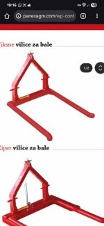

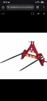

Luka93
14 Lip 2020
230
S obzirom da nemam iskustva a tija bi olakšat transport bala, koje su prednosti i nedostaci ovih vila za bale? Koje bi preporučili?
