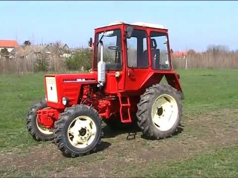

Eh da mi je ovakav bilo bi još bolje nego da svuda moram sa velikim traktorom samo zato što moj mali vlatko nema prednju vuču a njegovih 30 konjića bilo bi mu čisto dovoljno
I naravno evo kako izgleda u zimskoj akciji
https://www.youtube.com/watch?v=tfPhnNduOr4

Taj vladimirec je T30A80 i jaca je verzija od ovih standardnih. Motor je mislim isti samo je drugacija pumpa i potera ga do nekih 38ks koliko sam negde imao podatak, to je vec sila od traktora i za ove u klasi ima da pojede za dorucak. Ruki ide jedna zica i pod vijak za masu sirene, sa tacnoscu nemogu reci posto kod mene je od originalne instalacije samo par parcica zice bilo i sve sam izbacio i nanovo odradio i nema nikakve veze sa originalnom instalacijom

Rekao bih da ipak nije samo razlika u bospumpi jer moj traktor ima 2850 ccm i 37ks. A model je t30-70. Ovi t30-80 su još jaci. Negdje sam procitao da t25 ima oko 2500ccm i 31ks.

Da stari tipovi su oko 2100ccm i razlicitih snaga 25-31-34ks.koliko sam upoznat razlika je samo u bos pumpi. Za ovaj jaci nisam siguran u kubikazu i moguce je lako da je povecana jer nemoguce je da vise podizu samo na gorivu. tako daje vrlo lako moguce da je tih 2850ccm i 37ks a to bi i ovaj T30 A80 imao isto otprilike.Kod mene je verzija sa 31ks i tih 2,1L zapremine i jaca od 34ks je isto to samo drugacija ili je pojacana pumpa. jer odvrtanjem protoka nafte i moj motor se lako pojacava za tih 3-4ks jer tako im u karakteristikama pise. ali stare verzije su radile na 1600rpm dok ovi posle na 1800-2000rpm

Ako je povećana kubikaža onda je povećan prečnik ili hod klipa a ja za taj podatak neznam , možda neko drugi zna ?

Papir trpi svašta, meni jedno vrijeme pisalo da mi auto dizelaš:icon_fU:
Slikaj ti izmjeren klip. Nema smisla jer bi takav motor bio jako blizu D130.
