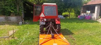

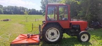

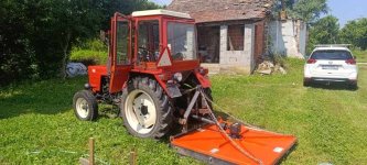

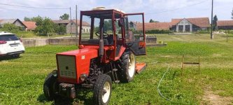

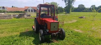

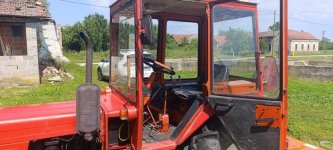

ljetno pranje :).
    41.3 KB · Pregleda: 17
    45.8 KB · Pregleda: 15
    45.5 KB · Pregleda: 16
    40.7 KB · Pregleda: 16
7 Kol 2023
17
ljetno pranje :).
    48.4 KB · Pregleda: 16
    45 KB · Pregleda: 14
    37.3 KB · Pregleda: 16
    48.7 KB · Pregleda: 15
8,138
@sarma t bosko traktor ti lijepo izgleda, dobar si mu gazda.
Traktor je robusan i skoro nepoderiv...
(Kod nas, u mojem, "dosta velikom kraju", su koliko je meni poznato svega 4 kom. Svi ti traktori su još radno aktivni. Imao sam prigodu na ta sva četiri nešto, održavati, prčkati, njihovi su vlasnici moji prijatelji s posla, iz škole, iz mjesta stanovanja, pa i rodbina i svi smo s tim mojim nekadašnjim prčkanjem po njima bili zadovoljni.)
7 Kol 2023
17

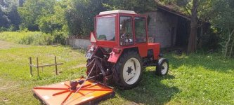

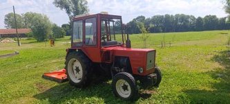

---nova ac pumpa komplet,creva komplet , napravljena prije neki dan,ulje i filteri napravljeni prosle godine ,ja kosim samo sa njim,odlican, bice na prodaju za nekih dva tri mjeseca :).

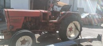

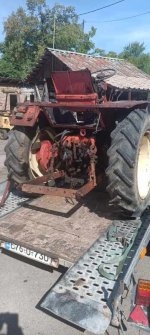

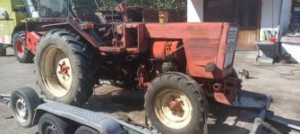

Došlo na red sređivanje stroja jer je bio u hibernaciji 10-ak godina pa da ga počastim... Sređeni je kompletni prednji most: nove gume BKT TF8181 umjesto starih od tamića, sređene glavčine i novi vanjski lageri, osovine rukavaca i pikse, krajnici, osovina i pikse mosta. Preporod po pitanju lufta na volanu :). E sad po pitanju reparatur seta za krajnike nutra je 5 dijelova, dali je to za različite izvedbe? Ovo sve kaj je nutra se neda upakirati.
E sad ostal je još luft na mehanizmu volana. Prije 200 rs (15-ak godina) sam mijenjao puž volana s osovinom i pripadajuće lagere. Izlazna osovina je ostala stara i sad planiram zamijeniti kotač na njoj. Dali je ko to radio ina kaj treba paziti? Pretpostavljam da se obrusi var i izbije osovinica?
7,290
bila bi dobra slika tog seta...ima svega, ali i ja sam primjetio da pobacaju neke plastike unutra...a ustvari pogledaš što ima u starom i tak složiš...neće trajati i tako nešto predugo... ;)
