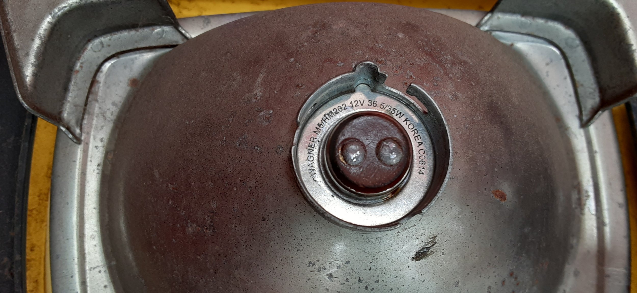

Većina Yanmar YM serije ima Stanley farove i Yushin-Seiki prekidač.
Proveo sam oko 2 sata na otklanjanju grešaka na neispravnom svjetlu. Sijalice su halogene tipa Wagner HM202 koje su direktna zamjena za Stanley P15D25 žarulje sa žarnom niti. Halogeni su mnogo svjetliji po vatu i izdržljiviji.
Izvorni P12D25
p15d2-jpg.821652
Wagner HM202, direktne zamjene
hm202-replaces-stanley-p15d25-jpg.821653
Nakon testiranja oba, radili su savršeno.

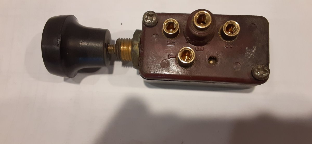

Posljednja stavka s kojom smo se pozabavili bio je prekidač. Mašina je napravljena 1981. godine. Imala je tehnologiju kasnih 1970-ih. Skinuo pristupnu ploču, odvrnuo vijak za podešavanje i skinuo dugme.
20230916_120337-jpg.821656
Viša i najsrednja žica napaja struju iz kutije sa osiguračima. Druga dva bijela terminala su za kratka i duga svjetla. Nekako stare tehnologije. To čini konektor odmah iza prednjih svjetala 6-terminalnom.

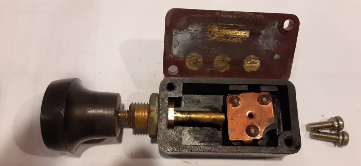

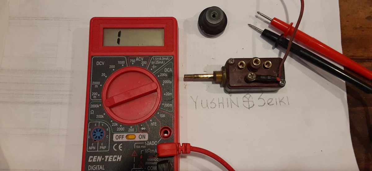

Prekidač Yushin-Seki.
1694912564108-png.821659
Ovdje je sve prljavo unutra,
1694912626397-png.821660
Ne možete koristiti ni gruba sredstva za čišćenje. Ploča za praćenje je fenolna. CDC proizvod je napravljen za ovaj materijal.
1694912683583-png.821661
