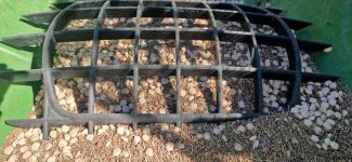

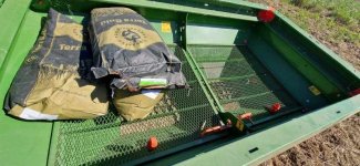

Ja sam danas jednu ral potanjurao dva puta po mjestu da razrahlim kolko tolko gornji sloj gdje se već drugu godinu samo malčira, prije je bio kukuruz, a probao sam tako da ne orem. Leguminoze mix sam pol vreće od 25 kg pomiješao sa par kanti zobi i posijao sa rasipačem. Poslije sam još jednom prošao tanjuračama i sad već par sati dobro kiša pada. Mislim da će zelena biti top. Pitao me jedan kolega u prijašnjim postovima koliko je vreća tog mixa, vreća 25 kg je 63€.

Par kanti zobi? Misliš na jupolke pa si onda ukupno posijal više od 25kg/ral?

Ovo je mix raznog sjemena i pošto ide 20-25 kg na ha ja sam samo pol vreće odokativno izvadil i pomješal sa 2 kante zobi, jupolke da, tak da dobijem neku količinu pošto sam sa rasipačem sijal.

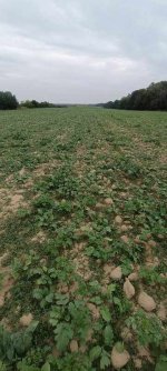

Bok, imam miks zelene gnojidbe posijan i sad je negdje oko 1m visine. Ima ponegdje koja mahuna dali smije ostaviti da još raste ili da pretanjuram da mi ne ide u sjeme. Ako se izmalčira malo višlje dali ona nastavlja rasti i dalje ili umire biljka ? Zanemarite juniora ahah
Rauola će rasut sjeme, u cvatnji bolje malčirat ili tanjurat.

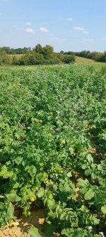

Bok, posijao sam početkom mjeseca mix (gorušica 24%, uljana rotkva 20%, lupina 20%, jara grahorica 10%, djetelina stršeća 14%, stočni grašak 1, facelija 2%). Iduće godine planiram na toj njivi sijati kukuruz. Ovo mi je prva zelena gnojidba, sijao sam na njivu na kojoj je bila zob. Zanima me jel to moram zaorat na jesen (tipa 11.mjesec) ili na proljeće pred sjetvu? Usput, ovak trenutno izgleda. Dobro su joj kiše ove u 9.mjesecu došle..
