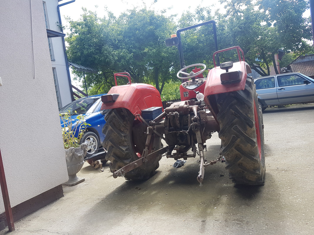

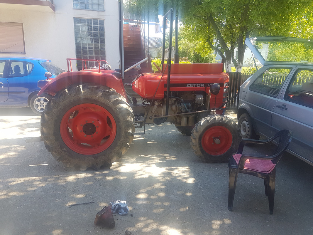

Evo kod prijatelja na 2011 gledamo, kaže teško se ubacuje u petu brzinu. Mi smo provjerili ima li lufta na gornjem snopu i utvrdjivače ali sve je kako treba,ručno kad pomjeram viljušku u petu brzinu ide bez problema. Jedino na biraču brzina ona kugla što drži ručicu mjenjača je loša tj, ne drži ručicu nikako,pa ne znamo dali to može biti uzrok što neće u petu...
33,212
Kolko ja imam iskustva kuglica na biraču nema veze.
Jel ste dobro probali rukom i pajserima luft na osovinama?
Borisllav360
1 Srp 2017
1,645
Jesmo i skinuli smo viljuške da lakše možemo vidjeti ima li lufta, ja sam osjetio kao skroz neki mali luft na gornjem snopu ali jedva da sam osjetio da je to luft, znači uhvatio sam osovinu i gore dolje sam klimao. Na kraju smo zaključili da je ipak možda u kvačilu problem, jer kad je traktor u petoj brzini i hoću da izbacim iz brzine sa pritisnutim kvačilom do kraja onda ne može nikako da se izbaci a kad popustam kvačilo i na granici kad treba da krene onda se lako izbaci iz brzine.
Borisllav360
1 Srp 2017
1,645

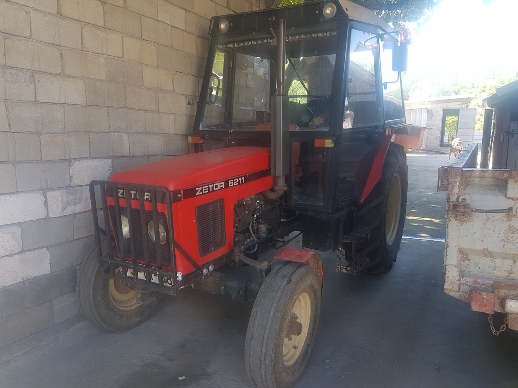

Ipak mislimo da je problem u lameli jer traktor je 1966 godište i nikad ništa nije dirano osim kočnica i hidraulike. Inače čovjek ima pored ovog malca i 6211 ali sa njim skroz malo radi...
33,212
Jebote, koja strela. Još volan bijeli ima i svoje lampe.
Svaka cast za očuvanost.
Ja mislim da nije do kvačila problem. Prije bi rekel da je kanđa poderana ili da je luft u osovinama ali skriven.
Kad ga budete imali na pol izvadite spojničke, onda budete sigurni a usput vam je.
