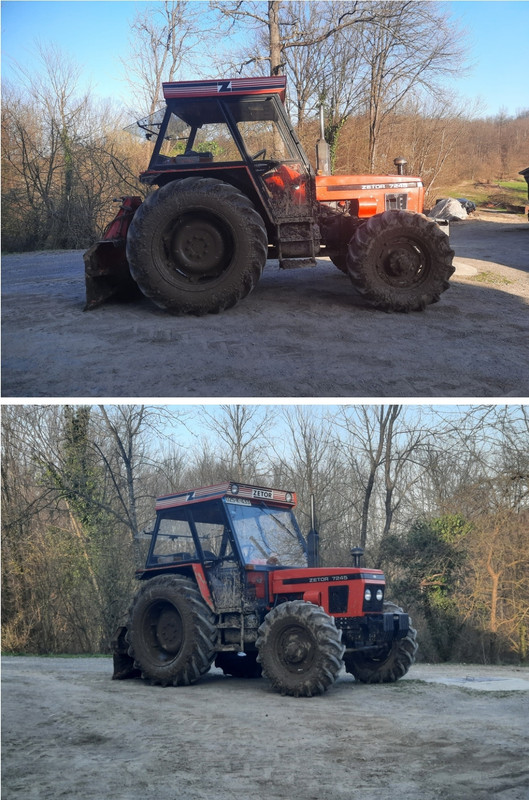

Dobar dan
U zadnje vrijeme sam primjetio da zekan dimucka plavi dim( i kad je hlad i kad je topli). Ujutro dok se upali znači hladni start dosta baca dim pogotovo zimi. Traktor ima snage i oštrinu na gasu tu nema zamjerke. Da li bi dirali nešto ili bi čekali da se nešto promjeni. A ako bi dirali od kud krenuti…dizne i bosch pumpa na reparaturu?
