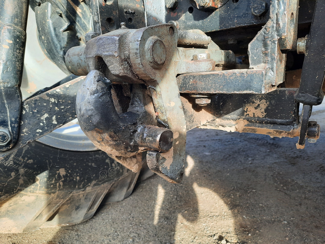

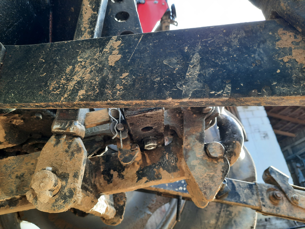

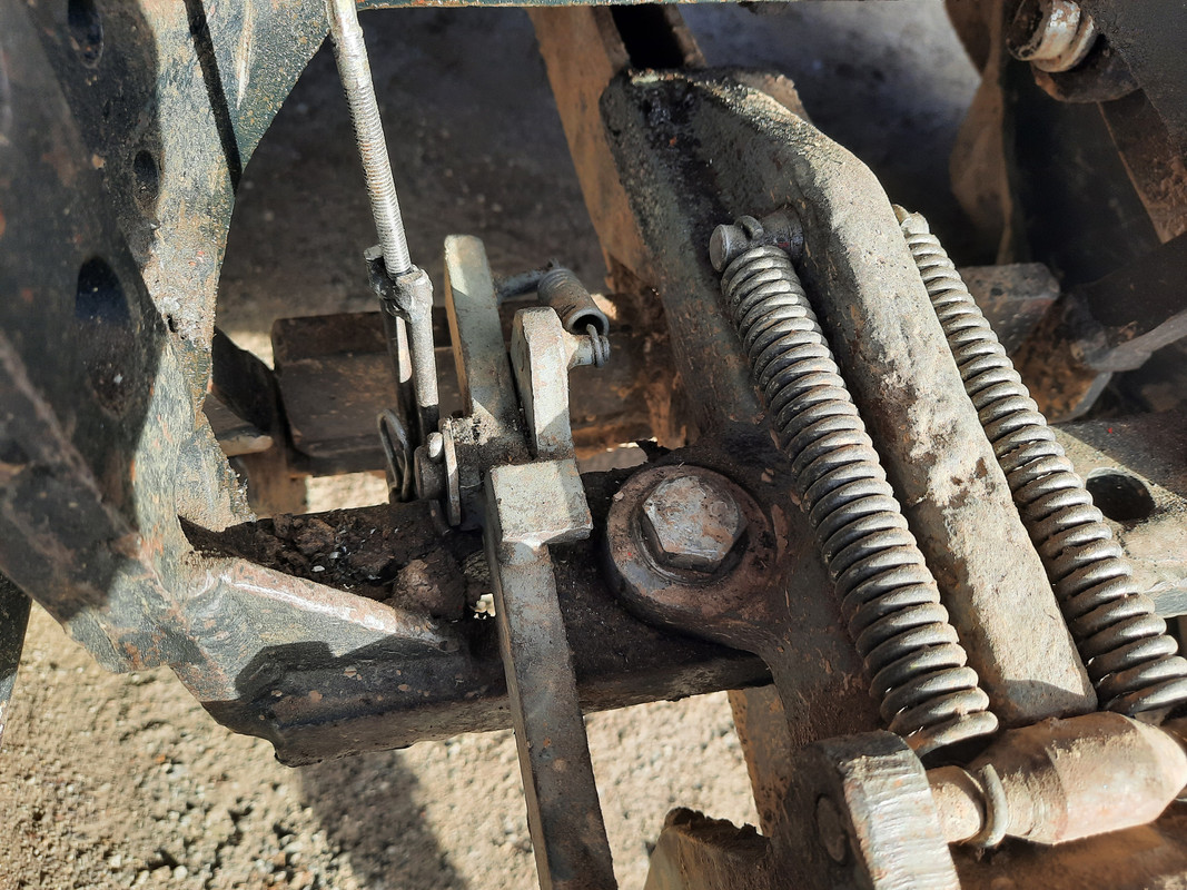

Jesu li ovi normalni na olx-u s kukama, za neku homemade traže 600 do 700 KM 🙄
Jal obična ili automatska.
Gledaj skoro je jedan uzeo traktor neki zetor 120 ili 130 td.
Za automatsku kuku mu je tražio prodavac 700 km, njemu to bilo skupo, odustao. Pita mene za izradu, donese sliku vrlo zahtjevna i kžem mu da to neće biti manje od te cijene. Ode nakon par dana nema je, nemože da kači prikolicu. Kupi običnu neku od nekog traktora 300 km, ja je preradim u automatsku za 300km i plus matrijala ga izašlo oko 150km. I još u traženju je sigurno potrošio 100 km goriva.
