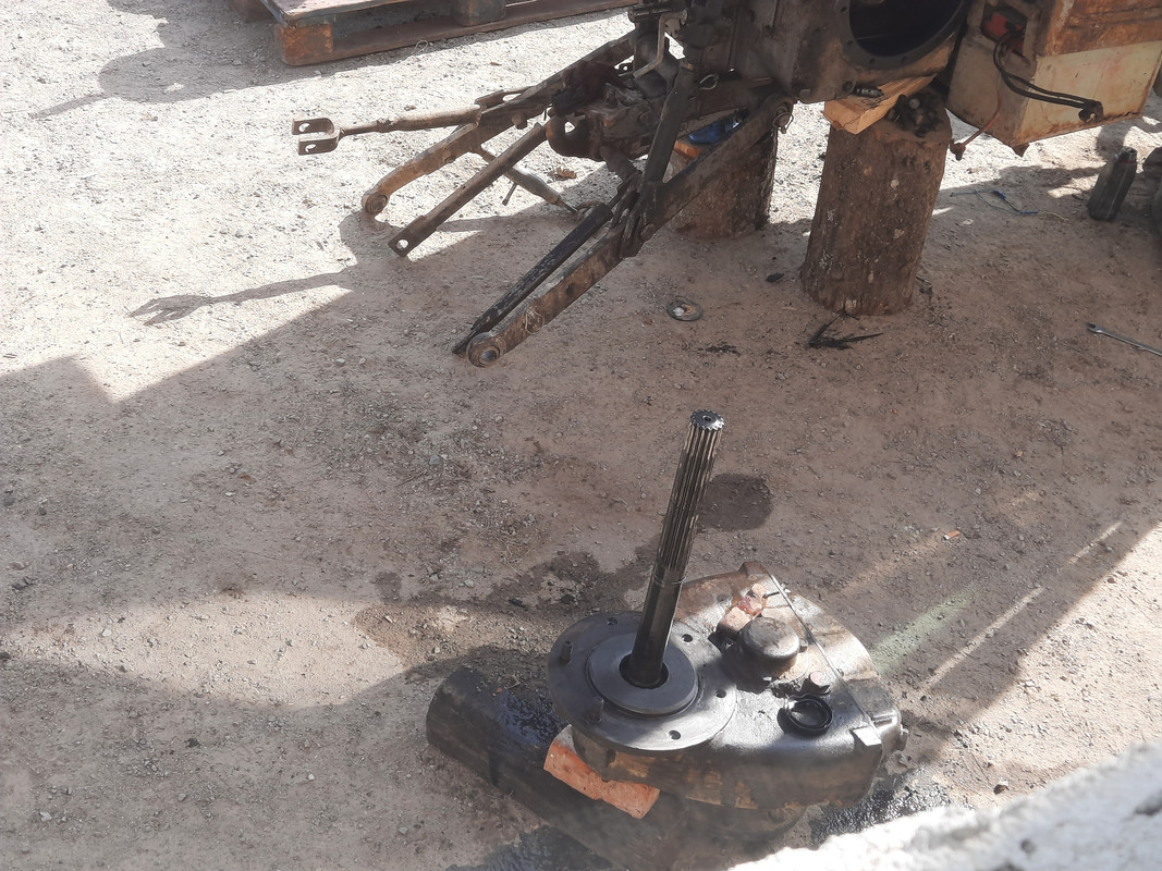

Slikni pa bumo vidli kakva je vuča i jel ima odušak, a lakše bu i objasniti kaj napraviti da dojdeš do semeringa

Evo slikica
    54 KB · Pregleda: 34
    57.7 KB · Pregleda: 35
