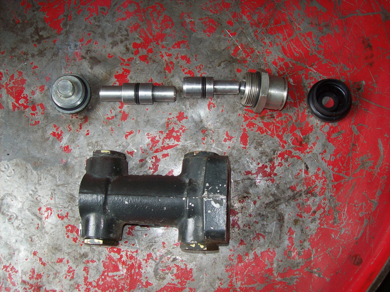

A ta iglica mora izlazit van dok se stiska nožna kočnica i preko polugice aktivirati zračni ventil? Ako da onda mi je taj razvodni cilindar u problemu jer ne gura polugicu dok se stišće nožna kočnica
Hass
1 Srp 2019
871
Rastavio sam ovaj zračni i očistio, bio je zaglavljen pa nije ni puštao zrak dalje prema priključnici, a moram i taj peti kočioni rastaviti jer ne aktovira iglicu. Hvala Vam puno

I meni nije funkcioniralo od početka ali ( jer sam naknadno ubacil zračnu instalaciju) sam ga rastavill i sastavil ponovno i funkcionira. Jednostavno je to riješeno...
Hass
1 Srp 2019
871
Evo rastavio sam i očistio peti cilindar kočioni i sad se čuje zrak dolje na ventilu dok pritisnem kočnicu i nadam se da je to to. Sad još kupiti prikolicu i probat 🤣
